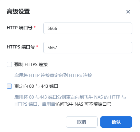

謝謝, 最後我在飛牛關閉把 5666, 5667 映射到 80和443就正常了  详情 回复
2025-5-12 10:08

2025-5-12 10:08:09 显示全部楼层
流氓丶R 发表于 2025-5-12 08:25
不行就SSH到sftp来改吧,或者在SSH使用sed命令来替换,命令二选一,第一个只有run-as的值是package才能替 ...
哦?这个好像默认开启的啊,你用lucky反代的话就可以多个二级域名共用80端口,用飞牛的话只能飞牛自己用了,或者要麻烦手动改飞牛的反代配置文件!  详情 回复
2025-5-12 11:57
