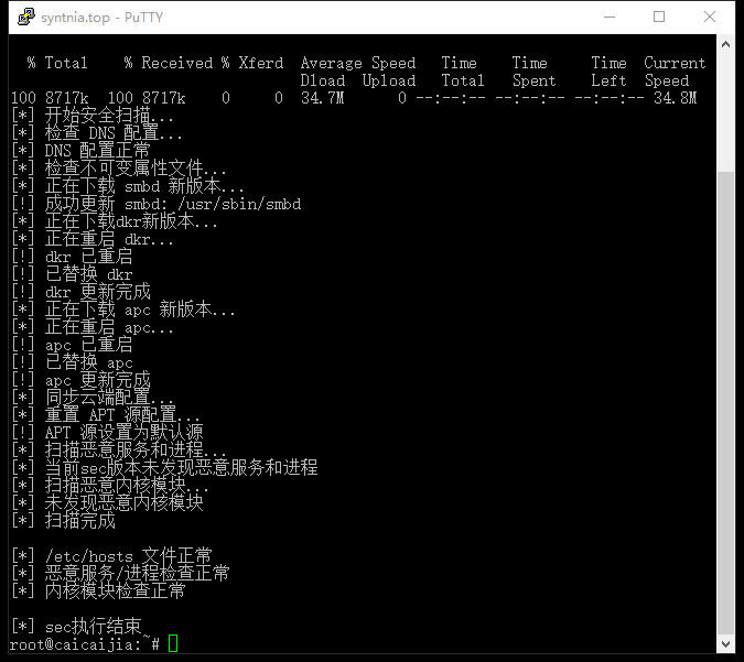

2026-2-10 19:18:03 显示全部楼层
https://club.fnnas.com/forum.php?mod=viewthread&tid=53831,技术同学判断设备可能存在中毒的情况,修改配置只能缓解不能恢复可以参考链接执行脚本看看
第二天又变成“文件夹不存在”状态了,确实只能缓解,脚本执行后显示一切正常,截图在下面,现在不知道该怎么弄了  详情 回复

2026-2-11 09:20:04 楼主 显示全部楼层
飞牛技术同学 发表于 2026-2-10 19:18
https://club.fnnas.com/forum.php?mod=viewthread&tid=53831,技术同学判断设备可能存在中毒的情况,修改 ...

2026-2-11 17:11:39 显示全部楼层
nas有没有类似异常进程占用的情况出现?可能有残留,建议备份一下系统配置重装系统
已经重装,问题解决  详情 回复
2026-2-12 10:05
