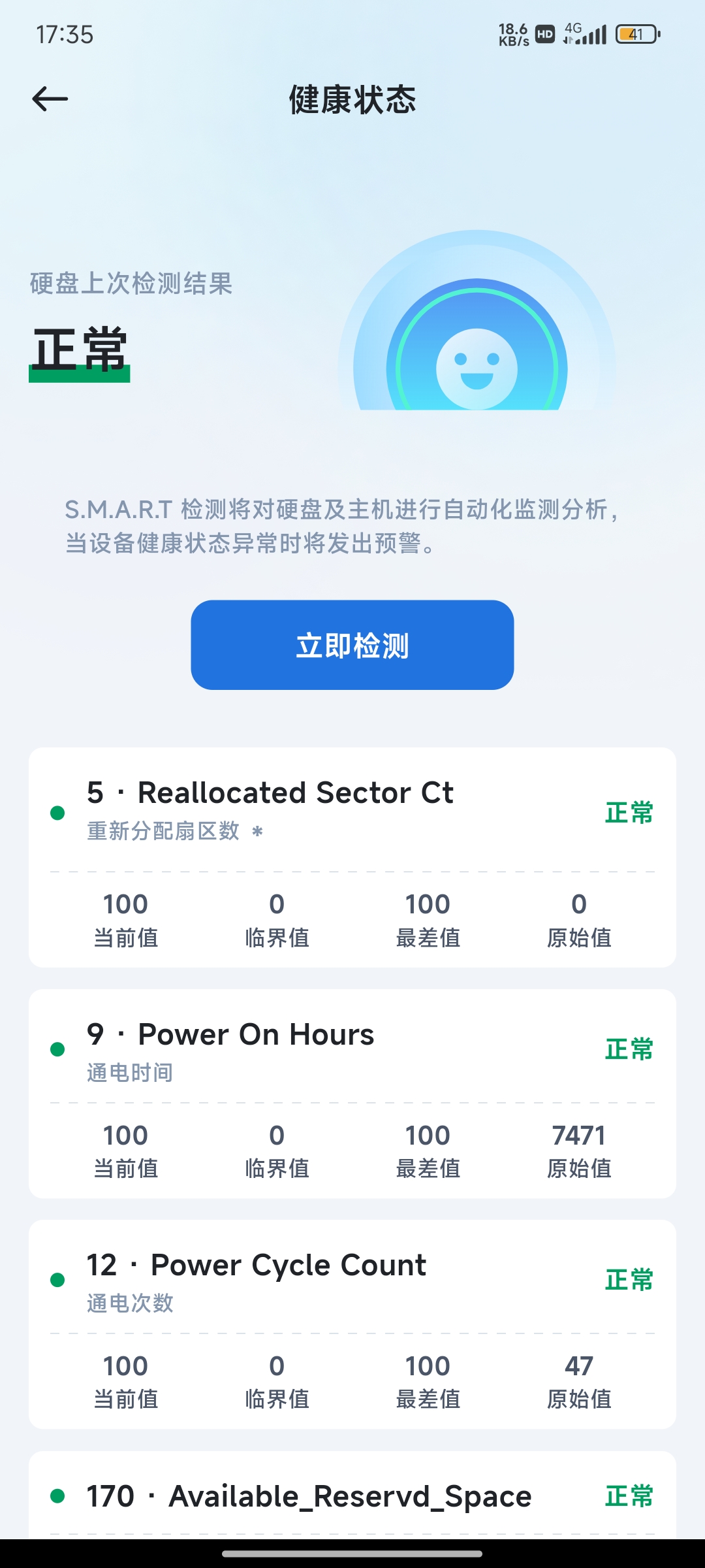

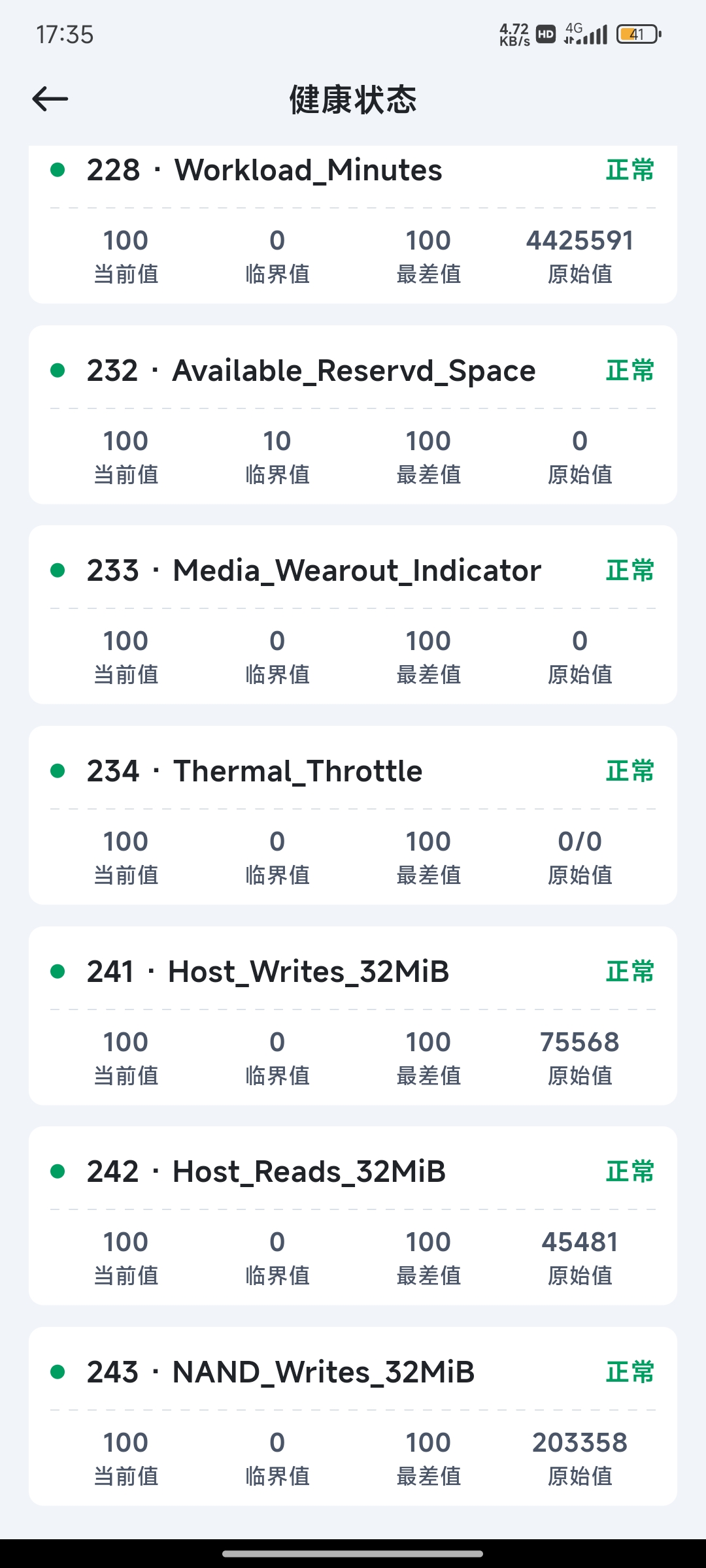

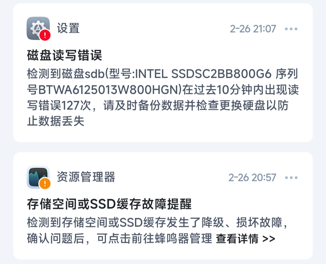

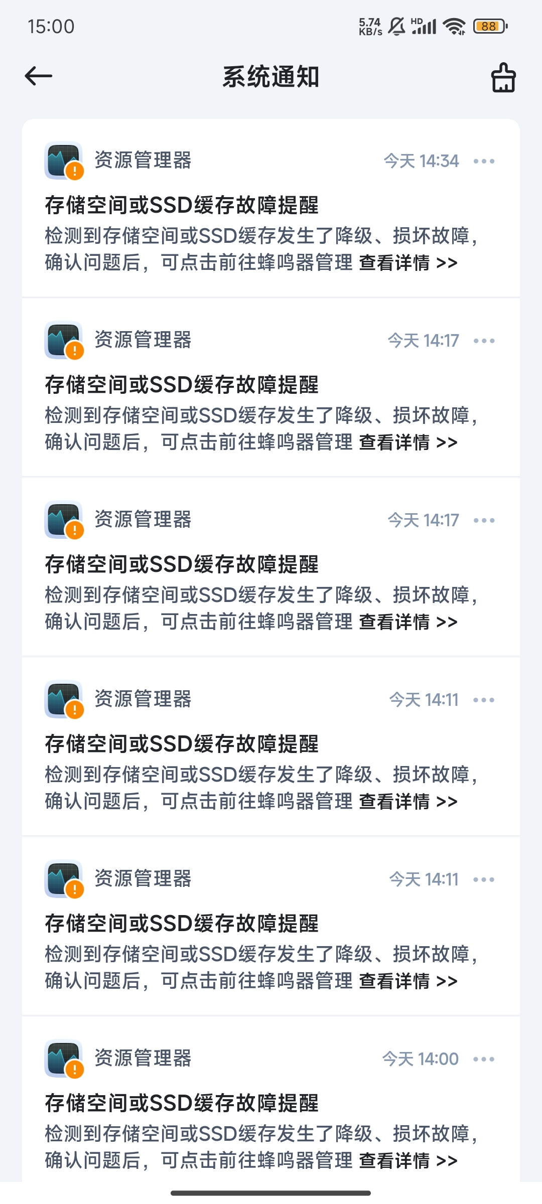

设备:物理机,硬盘是Intel的固态
BUG现象:在开机或者重启开机时候、升级系统开机时候等,只要是开机时候,会提示硬盘读写错误或者提示检测到存储空间发生了降级、损坏故障。
非开机时候(正常运行时候,暂时没发现问题)。在硬盘的检测中都显示绿色正常。
出现频率:只有开机时候出现。
请问这是什么问题?损伤硬盘不?

最近存储优化新增了读写错误检测,会对读写过程中出现的错误进行提示,提早暴露数据传输的风险。
出现这个提示,代表接口或数据线存在稳定性异常,建议尽早排查。
不是硬盘本身有问题,也不是升级导致的,是问题本身存在,之前没有这方面的检测跟提醒,请悉知
