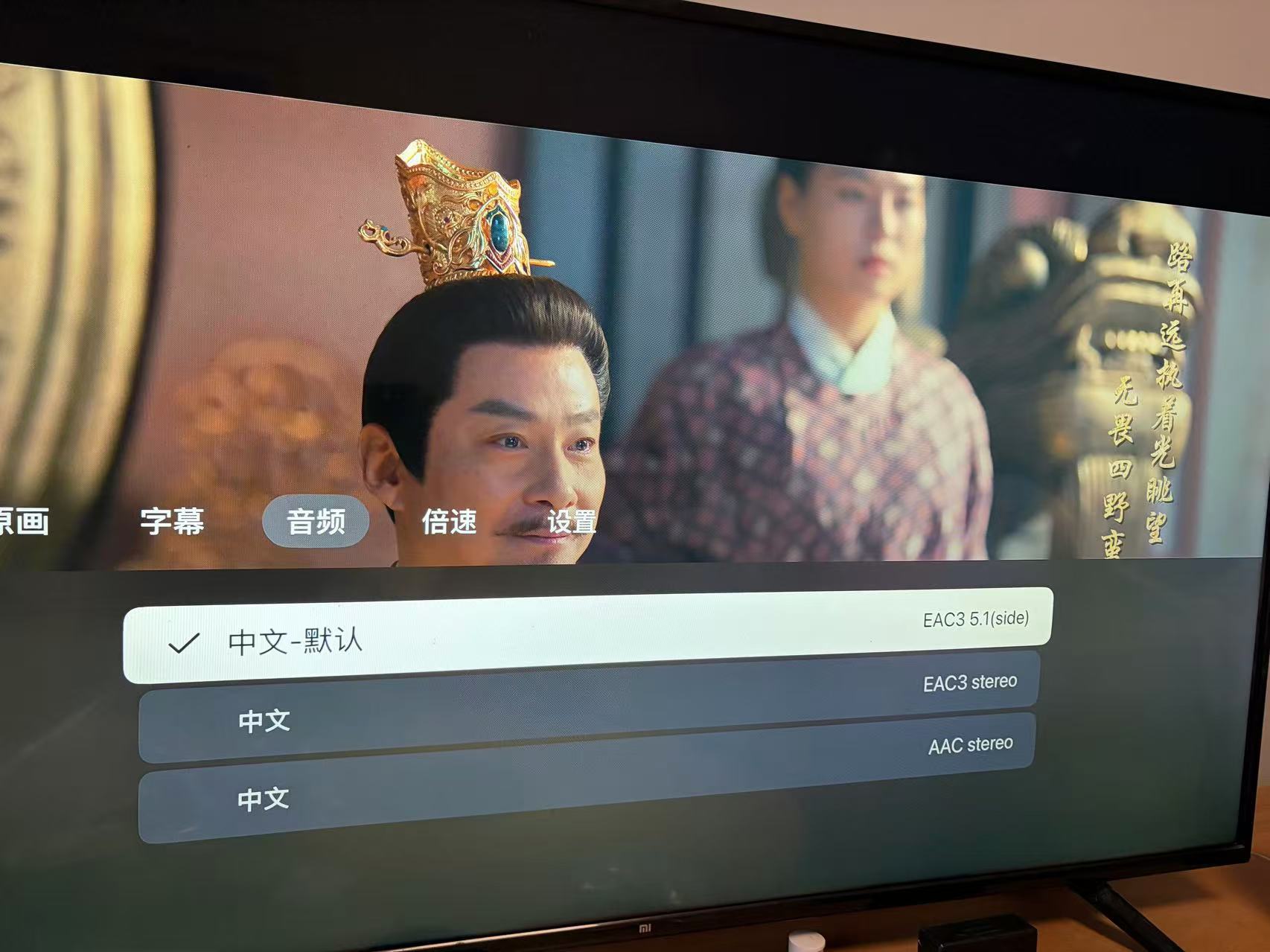

TVOS26,飞牛TV从1.1x用到现在最新版1.3.x都有这个问题,实在忍不了了,还是来论坛提个反馈。
硬件环境:Apple TV→av功放→电视
出现的问题是:播放环绕声片源时,会出现人声只在一侧喇叭播放,其他声道比如音乐正常。由于本人非专业人员无法确定是否是人声声道,或是左右声道问题,但是实际听感就是观看有人声有配乐的影视时,人声只有一边有声音,但是音乐的声道听感正常。

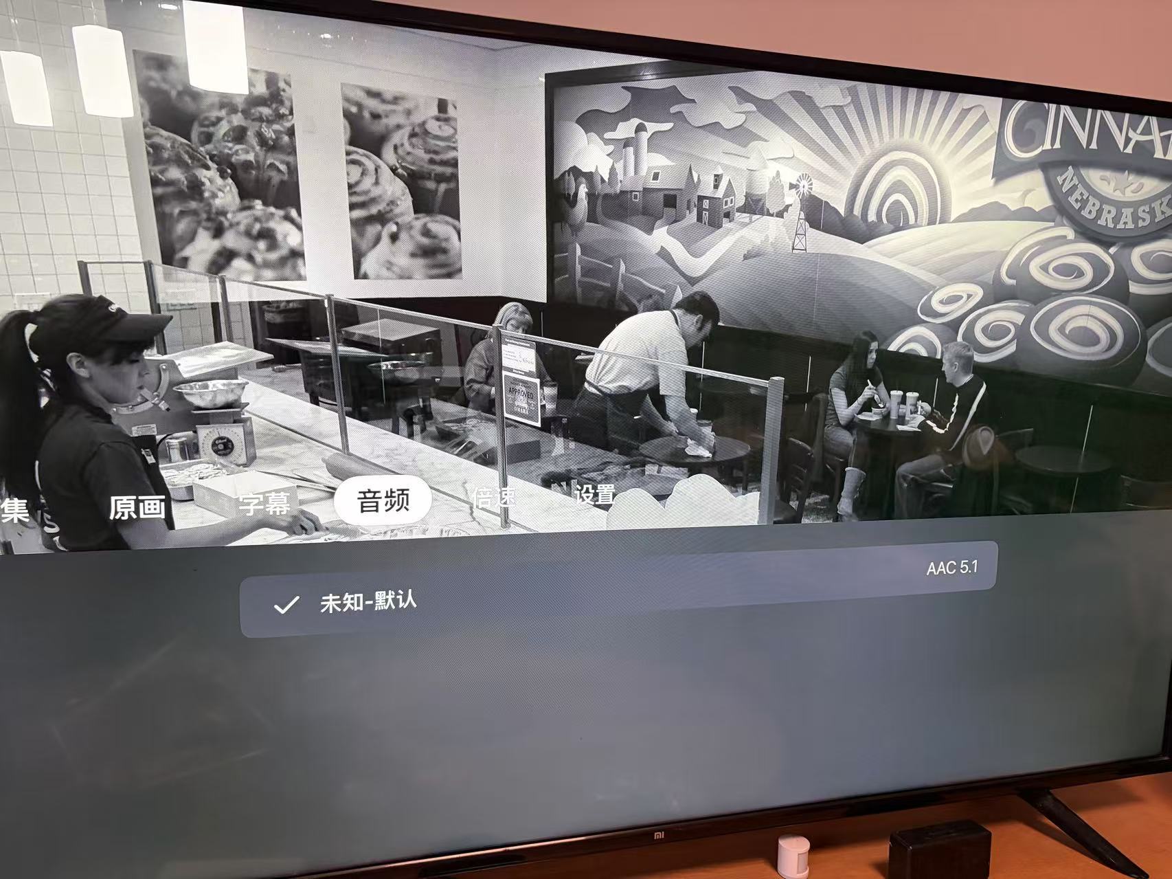

经过简单排查后发现,在飞牛TV中,有问题的片源,声音选项中有个(side)字样,例如图中所示的是5.1(side),实际听到的也是只有一边有人声;而正常的片源则没有字样,如图所示仅仅显示5.1。
相同问题的片源在infuse和vidhub中声音播放正常,所以大概率是飞牛TV的问题,请开发大佬排查,谢谢!

已收到反馈 我转给负责的同事看看,方便私信提供一下问题的片源吗
