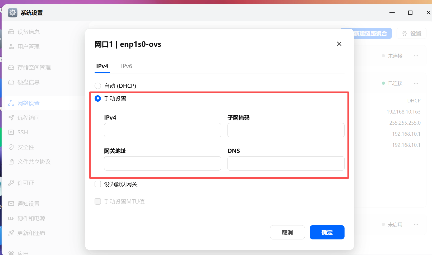

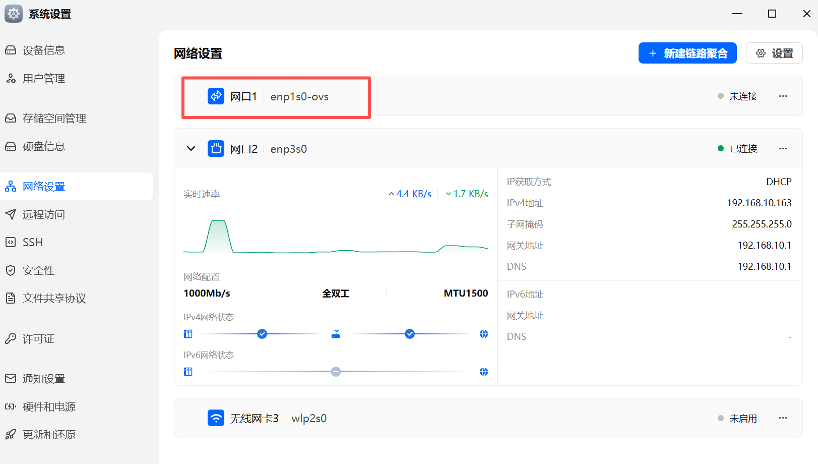

飞牛主机开启ovs后,路由器重启,主机失联了,路由器发现不了当前设备,但是路由器里上线了虚拟机系统里的虚拟设备,这个如何修复啊

我是飞牛系统突然断 电重启后发现的这个问题,我的解决方案是用另一个网口连接飞牛,关闭网口的OVS,重启一下,就好了,再打开OVS也没问题。后来研究了一下,重启的时候,延时10s启动OVS,后续就没再发生这个问题。  详情 回复
