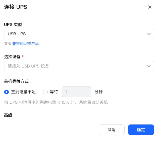

[BUG] CyberPower / 硕天 USB UPS 已被系统与 NUT 正常识别,但飞牛 UI “USB UPS” 页面不显示设备

  • USB 设备可以被系统正常识别
  • NUT 后端可以识别并读取 UPS 状态
  • 但飞牛前端页面“连接 UPS → USB UPS → 选择设备”中,仍然显示 “暂无数据 / 请接入 USB UPS 设备”
也就是说:
后端正常,前端不显示。

虽然命令行层面已经完全正常,但飞牛前端页面中:
  • UPS 类型选择 USB UPS
  • “选择设备” 下拉框仍然显示 暂无数据

3)1.1.26 上仍然存在的问题
即使:
  • lsusb 正常
  • nut-server.service 正常
  • upsc -l 正常
  • upsc 1514091@localhost 正常
飞牛页面中:
  • “连接 UPS”
  • 类型选 USB UPS
  • “选择设备” 下拉框仍显示 暂无数据
也就是说:
1.1.26 已没有 1.1.18 的后端空配置问题,但 UI 仍可能存在设备枚举 / 展示 bug。
