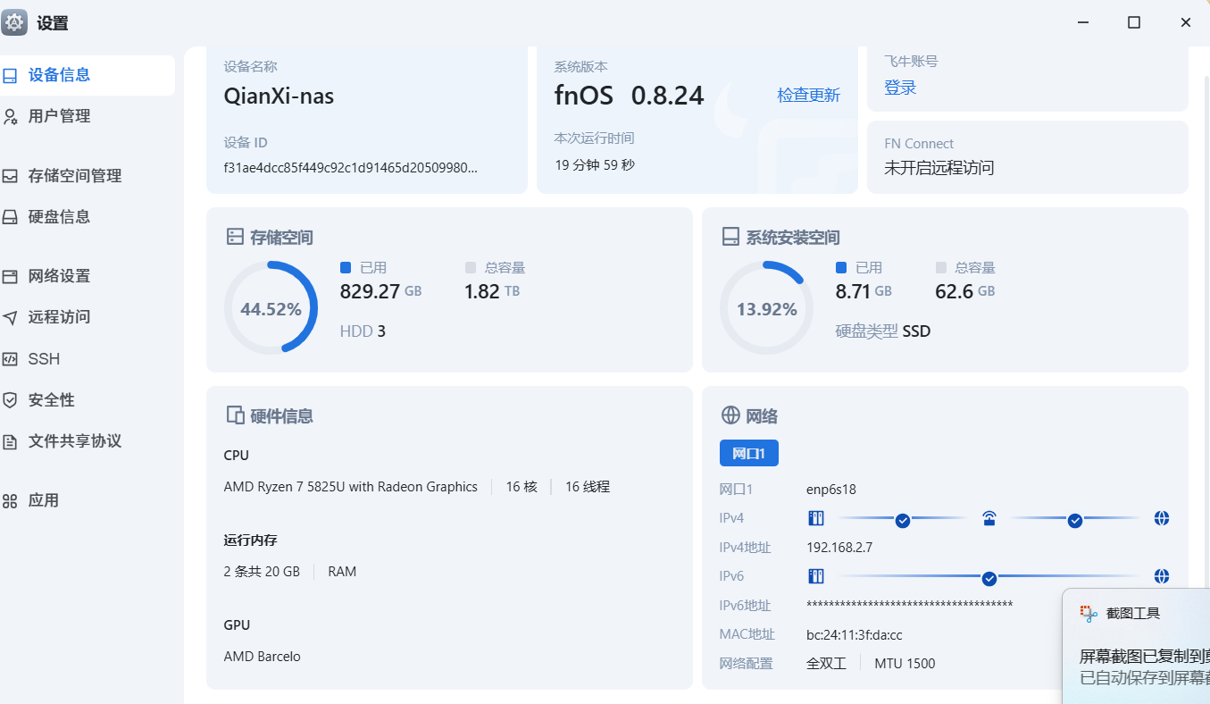

设备环境:天钡 WRT Pro(AMD Ryzen 7 5825U)PVE虚拟机做核显直通

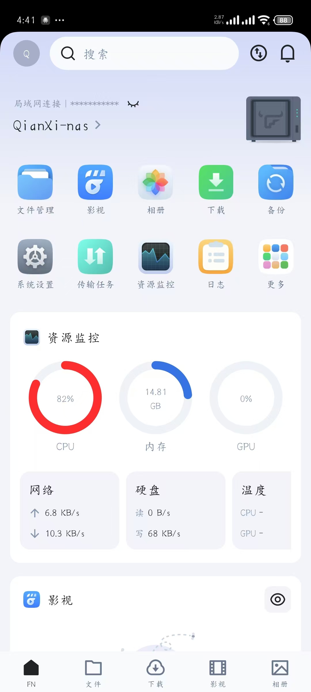

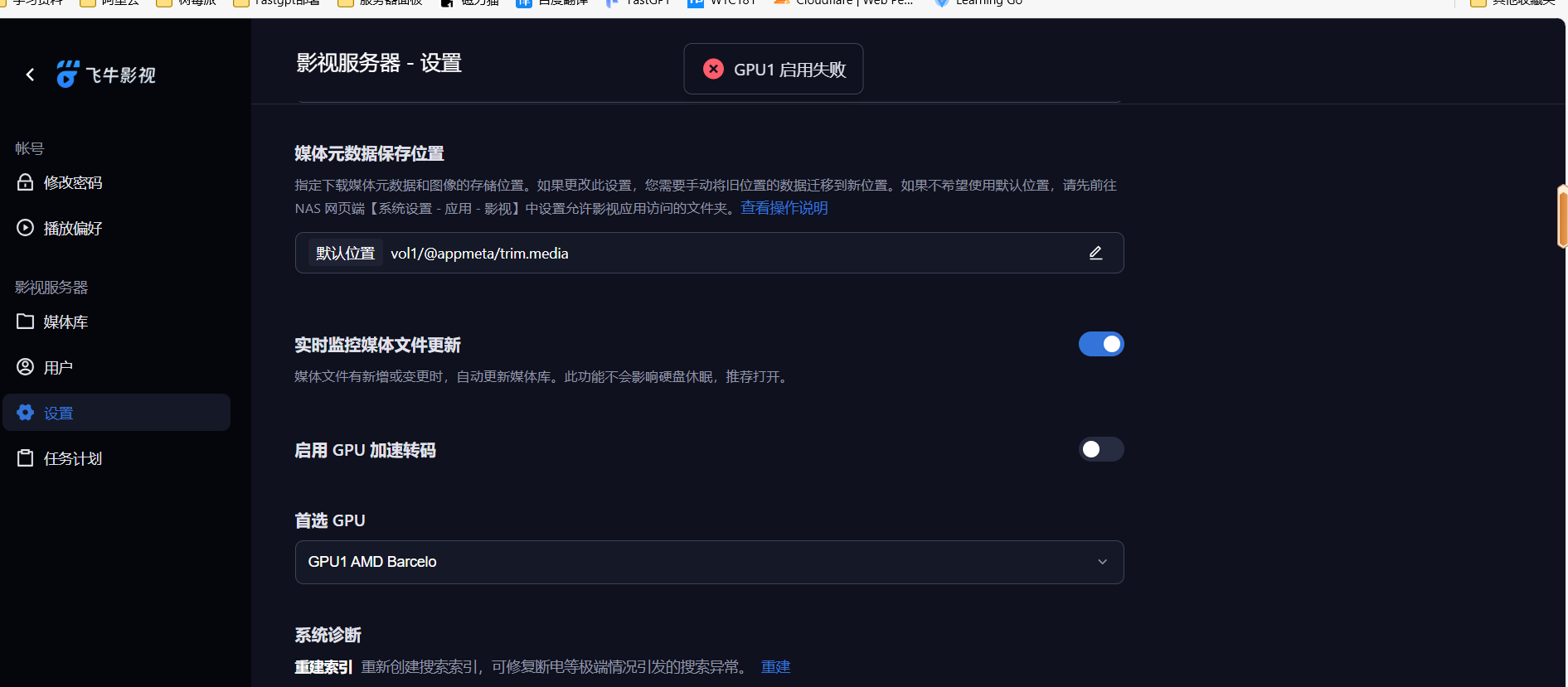

BUG现象:在PVE8.2环境下做核显直通,核显已被飞牛系统识别,但是未成功调用,飞牛影视点击GPU加速解码时提示“GPU1启用失败”,且局域网网页端播放视频卡顿,延迟,CPU爆满

我的770核显也是这样的,不行,把唯一的核显直通给fnos,可以打开GPU转码选项,但是在播放的时候不工作,gpu显示0%,好神奇的问题

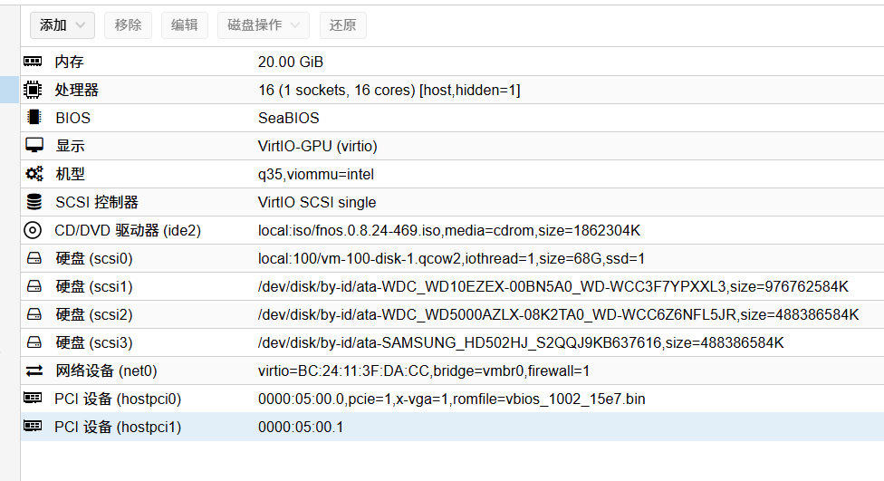

用pve_source的稳定版加vbios去直通才能直通成功。天钡 WRT Pro(AMD Ryzen 7 5825U)我已经直通成功了。你遇到的这个问题我也遇到过的。之前我用了pve_source的开发稳就搞不定,这里面有玄学在,一些细微配置就搞不成功。
不知道是否是我配置问题,我用的也是稳定版,也是介入过vbios。但是没有效果  详情 回复
