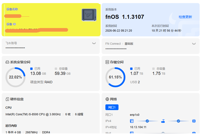

系统版本:X86
设备环境:物理机、局域网/公网 fnOS 1.1.3107
BUG现象:小米手机的视频在飞牛相册上播放,横拍格式的正常,竖拍的视频只有声音,问Deepseek说是旋转故障,给出了临时方案,希望飞牛直接解决这个小问题。
