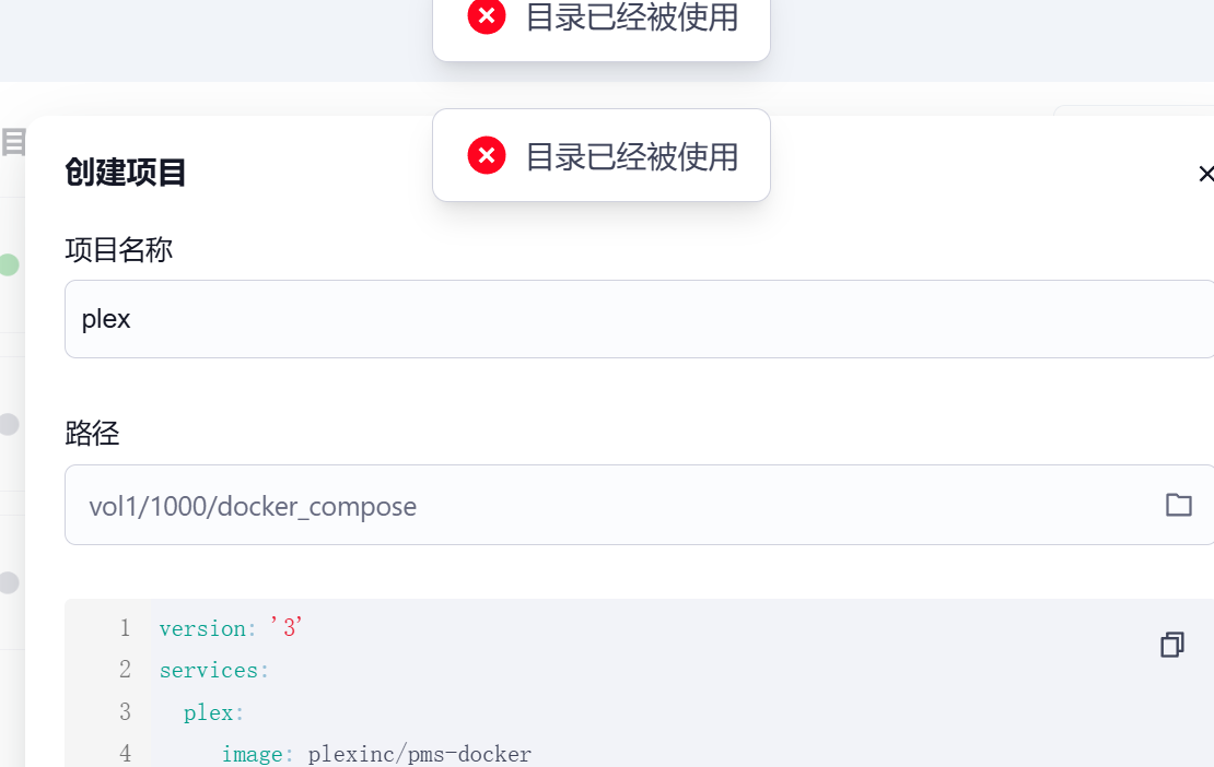

使用docker经常出现目录已经被使用

2024-11-25 13:42:14 显示全部楼层
你这个目录下已经有个compose文件了不能存在同名和覆盖,你得单独建一个文件夹给他用,拉compose 一个就单独建一个

2024-11-25 16:03:37 楼主 显示全部楼层
我直接改里面的内容也不行吗,必须换一个目录吗
可以直接用原来的,然后修改  详情 回复

2025-4-20 10:51:40 显示全部楼层
可以直接用原来的,然后修改

2025-5-9 18:14:00 显示全部楼层
我找到的问题是。docker目录里面分别有allinone和allinone_format两个文件。Compose里面新建项目的时候,先建allinone_format再建allinone就是提示目录已占用,先建allinone再建allinone_format就没事。或者把文件夹重命名后面加上123这种也正常。

2025-8-20 14:16:07 显示全部楼层
我也碰到这个情况,现在用docker compse安装任何东西都显示“目录已经使用”,重新在docker文件夹下新建一个目录安装也不行,但是直接在ssh里用dockr命令行安装是可以的,没啥问题。这个有解决办法吗?
2025-10-16 16:53:57 显示全部楼层
遇到同样问题。持续很久了。先后升级系统版本,问题依旧。现在用的是fnos 0.9.30,还是报错。

2025-11-11 11:51:31 显示全部楼层
也遇到了同样问题,30版的系统,创建任何项目使用旧文件夹还是新建都提示已经被使用。
