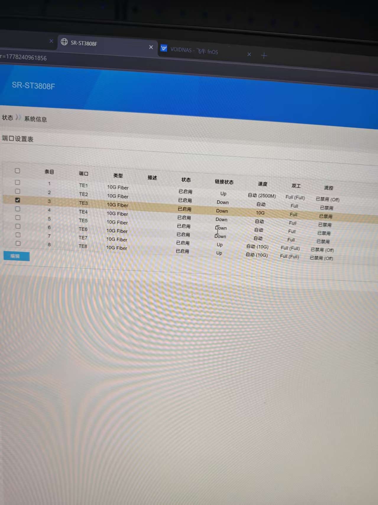

运行情况:购入两张RTL8127ATF网卡,一台希力威视8口万兆光交换机,一张网卡插在PC(WIN11),一张插在飞牛上。交换机上两个光口分别连接到PC和飞牛上

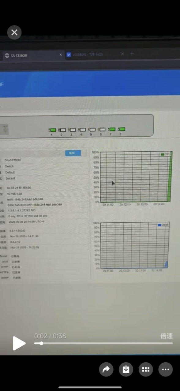

BUG现象:只要飞牛NAS一接入交换机,交换机CPU立即拉满,且光口显示在UP和DOWN之间来回跳,NAS无法正常DHCP获取IP(PC一切正常)。如果拔掉光口,改用飞牛NAS上其他2.5G电口通过光转电模块接入交换机则网络正常。
如果将这个3层交换机(未做任何配置,当**交换机用)换成一个小米的2层**交换机,飞牛上的RTL8127ATF插到交换机的万兆光口上,则网络正常。
期间光模块、光纤跳线、网卡对调、甚至换过其他8口光交换机(兮克),都是同样的问题,光口始终无法正常工作。
现在是在希力威视交换机下面,接一个小米的**交换机,NAS接在这个**交换机上才能用。

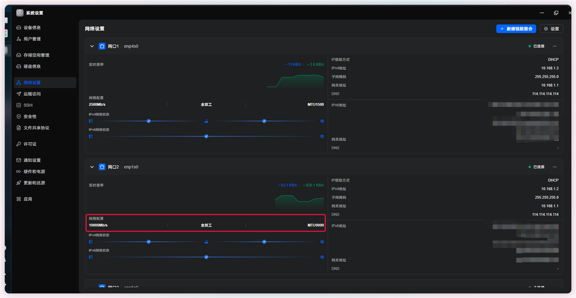

另外,在当前这种方式连接的情况下。设置NAS上网卡MTU为9000,是可以跑满万兆的,但是时不时就要把手动设置MTU关闭一下,改为自动,然后重新设置为9000。否则可能会导致无法通过该网卡进入5666 WEB管理界面。尚不清楚原因

感谢回复,不过问题我已经解决啦,问题的原因应该是飞牛默认的螃蟹网卡驱动与RTL8127ATF的适配性不是很好。
在几个版本之前,无论是否开启性能模式(具体版本不太记得,应该是性能模式刚上线的那个版本),我前面提到的问题必定出现。但现在更新到最新版本后,只要开启网卡性能模式,这个问题就不会再出现了。
另附现在的网卡驱动版本r8127
