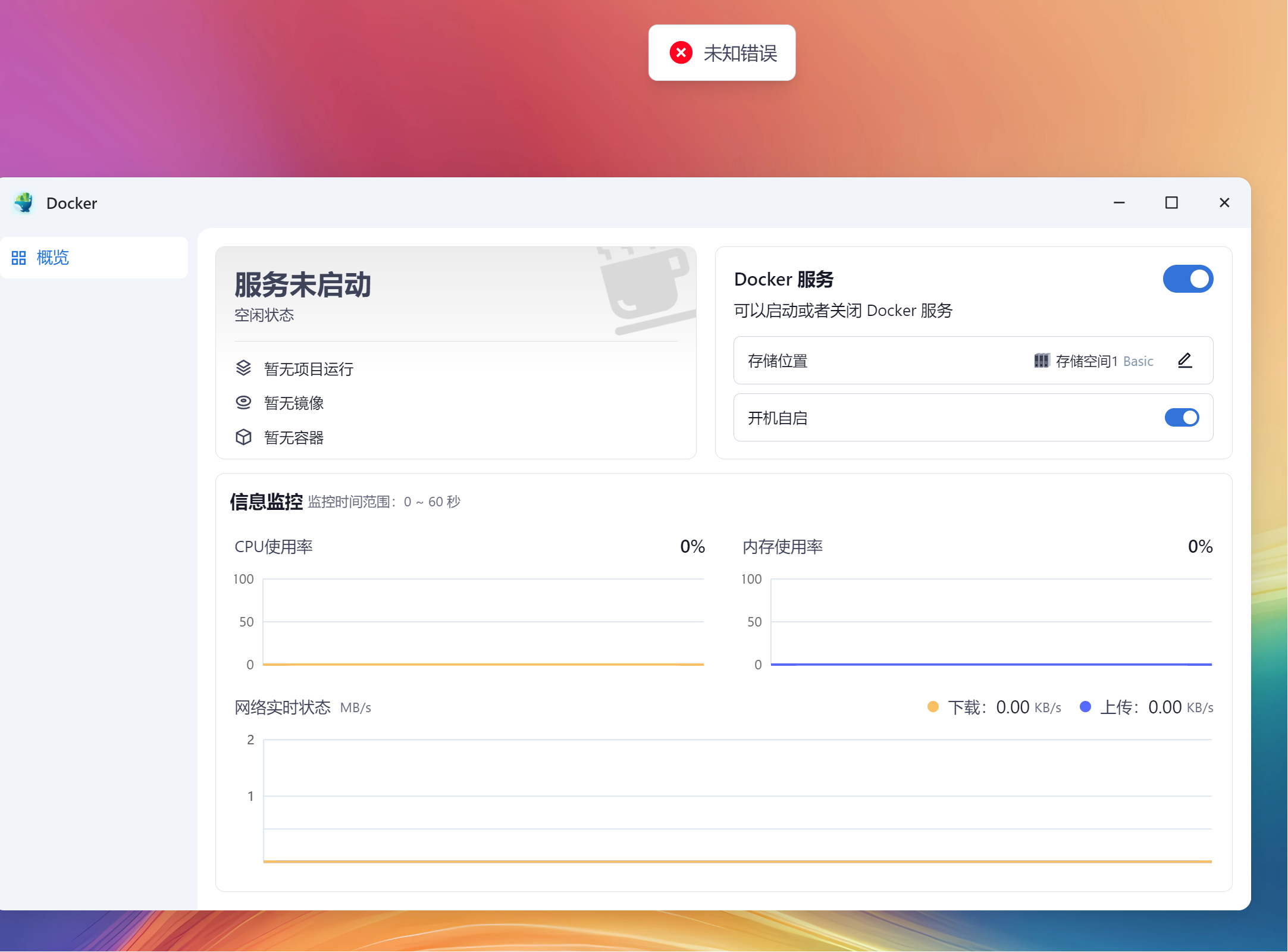

你好,这边出现dock 无法启动,启动以后报错。
已经PartitionGuru Pro 重装了依旧启动不起来。。
前面这台机器是测试的机器,重装过很多次,没有出现错误过。
请问是什么问题?目前版本是最新版本。刚安装了前一个版本48 .问题依旧,然后系统这边自动升级到最新依旧如此问题。
2024-11-26 14:07:58 楼主 显示全部楼层
现在基本处于,开启然后快速断开,然后再去开启就重复出现上面问题  错误。
