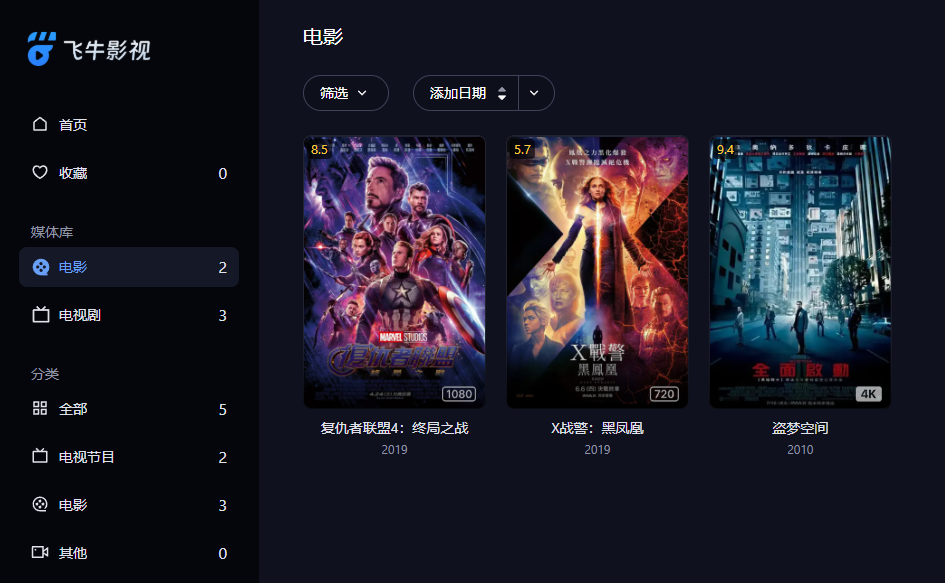

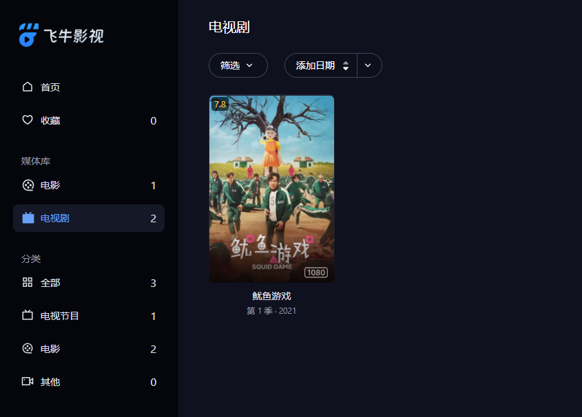

设备环境:PVE虚拟机、局域网
BUG现象:通过内网电脑浏览器访问飞牛后台,将《X战警:黑凤凰》上传到了“电视剧/X战警:黑凤凰 (2019)/X战警:黑凤凰 (2019).mkv”,然后打开飞牛影视网页,发现上传错了位置,于是又在文件管理中将“X战警:黑凤凰 (2019)”剪切、粘贴至“电影”文件夹,然后再次前往飞牛影视网页查看,发现X战警:黑凤凰的海报已正确显示在了电影媒体库中,但是左侧菜单的数量统计并未更新,等待了5分钟依然没有变化。再次上传一个新的电影到文件夹,才更新了正确的数量,如图1、2。

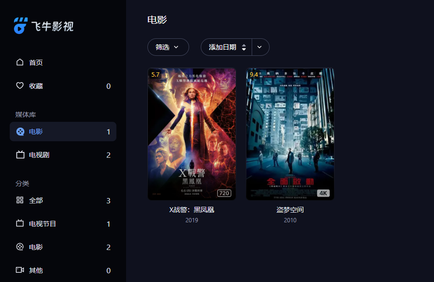

又重新进行了一遍此步骤,依然可以复现,如图3。
图1:

2024-12-5 15:33:55 显示全部楼层
感谢反馈,我们尝试复现一下
