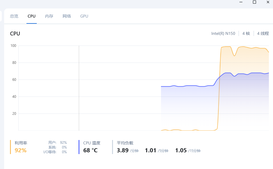

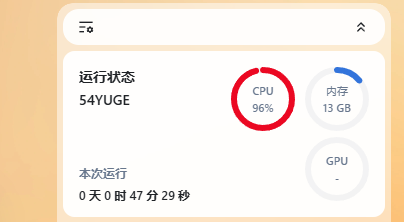

设备环境:(物理机N150-G3PLUS)
BUG现象:(播放电影CPU占用(99%),GPU不能开启

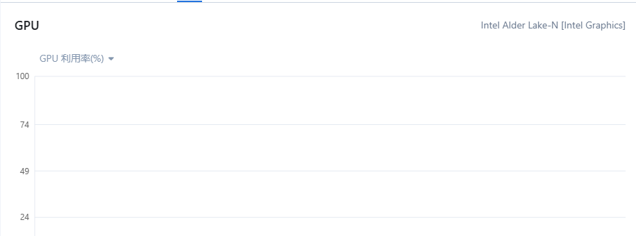

我是N100  你可以专门找到UHD字样的(前缀无所谓)  或者是pve改国内源后更新下试试

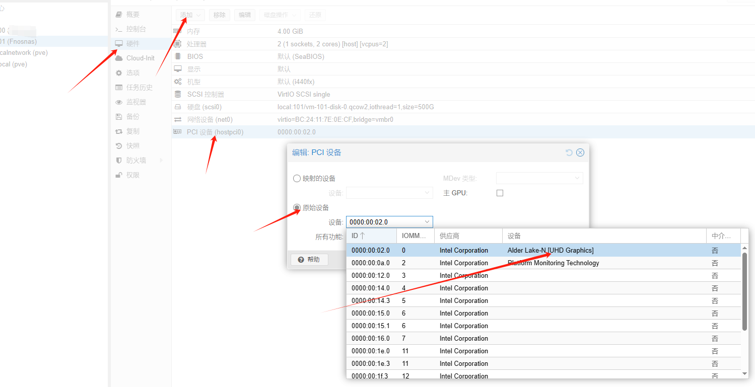

pve上安装可以解决 网上也有教程

[md]![微信图片_20241209104717.png](data/attachment/forum/202412/09/104740z33l2urcnu46nz6z.png "微信图片_20241209104717.png")从左往右的顺序 添加后重启下飞牛(验证是否成功 就是查看硬件信息是否显示有gpu  详情 回复

微信图片_20241209104717.png从左往右的顺序 添加后重启下飞牛(验证是否成功 就是查看硬件信息是否显示有gpu 飞牛影视里面有gpu加速选项 如果还是不行的话 可能就需要复杂的操作了)

今天试了下,PVE的PCI里面识别不了显卡,没有ALDER LAKE-N的字样,请问你这张图是N100的还是N150?
我是N100 你可以专门找到UHD字样的(前缀无所谓) 或者是pve改国内源后更新下试试  详情 回复

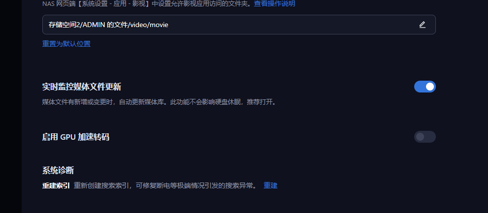

我昨天升级了PVE内核到6.11,显卡自动就驱动成功了,可是问题来了,核显分配给飞牛之后,飞牛影视和emby还是不能用。我猜应该是因为飞牛内核太低了导致的。
可能是你在飞牛影视里面没有打开gpu加速功能  详情 回复
......压根打不开啊。。。否则不就没问题了吗,那个开关死的。  详情 回复
打不开就说明虚拟机添加的硬件没有被识别上 需要自己排查下原因  详情 回复
