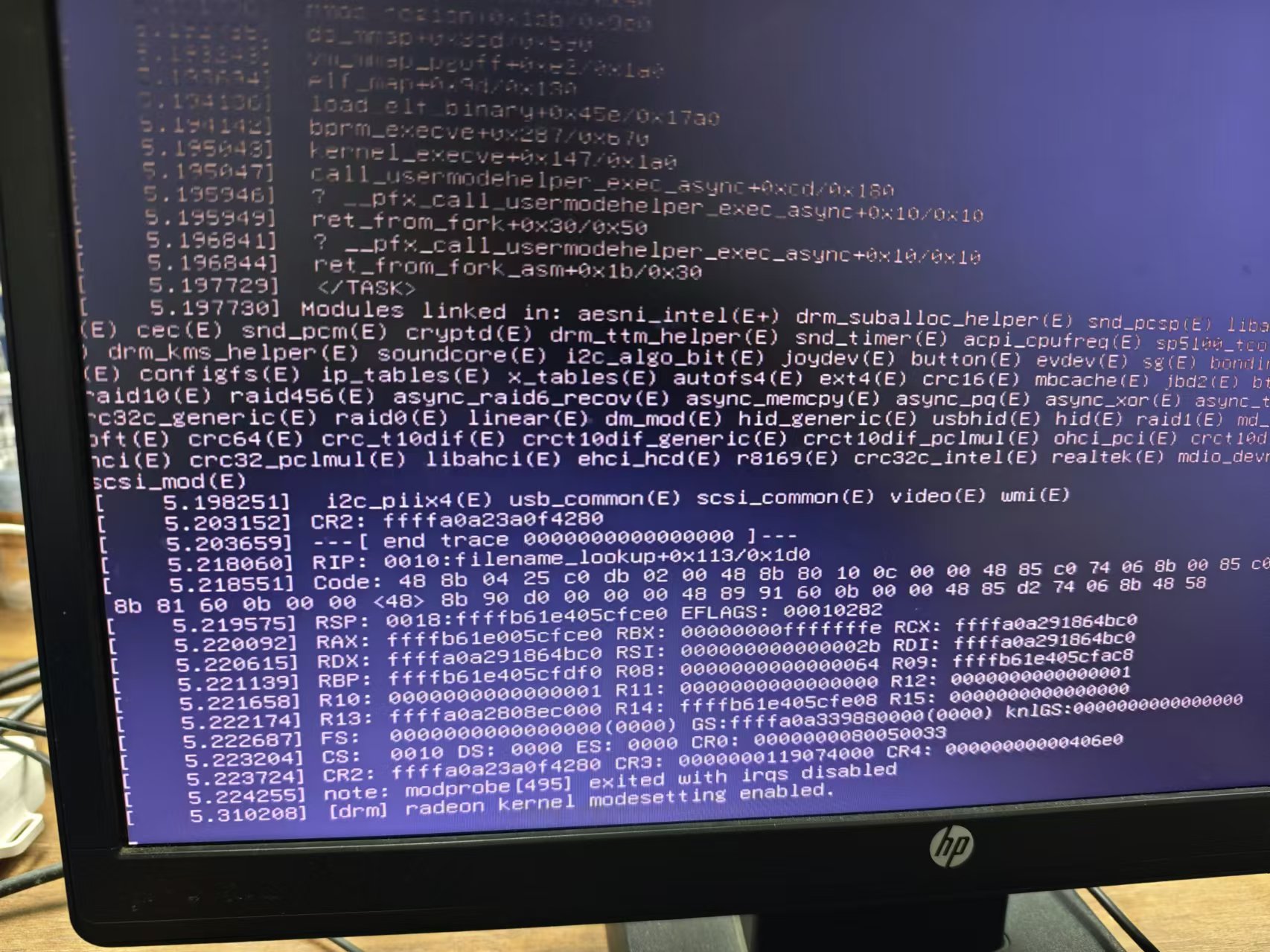

2024-12-9 12:38:34 显示全部楼层 阅读模式
微信图片_20241209123755.jpg接显示器显示这个页面,一直卡着没反应

2024-12-10 15:29:53 显示全部楼层
之前有对系统文件做什么操作么,看提示是init 程序丢失或损坏了
有没有暂时的解决办法  详情 回复
2024-12-11 11:43
[md]![飞牛崩溃.jpg](data/attachment/forum/202412/11/095526e2ghz87k6o2i2ddp.jpg "飞牛崩溃.jpg")还有这个界面,好像是用着用着不能用了,接上显示器显示这个 [/md]  详情 回复
2024-12-11 09:56
这个机子就是做nas的,没动过,就是上周五下午更新后出现这个问题,前面几次重启可以活过来,后面就不行了,一直黑屏白字,在别的机子用其他硬盘重新安装了一个飞牛过来,能用,但一个下午的时间也挂了。  详情 回复

飞牛崩溃.jpg还有这个界面,好像是用着用着不能用了,接上显示器显示这个
