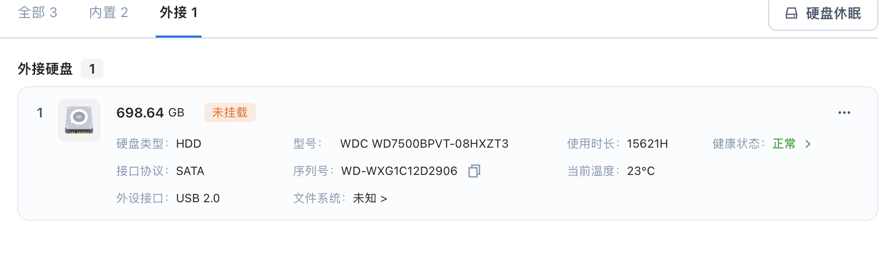

设备环境:(物理机/虚拟机、局域网/公网/反代/域名/P2P)
物理机,局域网
BUG现象:(我通过xx设备访问,经过xxx操作后,出现了xxx情况)
外置硬盘,通过飞牛OS格式化为exFAT,用了一段时间,昨晚点击安全弹出,然后插上win11系统,无法识别,就弹出拔掉了,后续没有任何操作,今天再插入飞牛OS显示未挂载,并且没有挂载按钮,文件系统显示未知,需要格式化,重启也没用
出现频率:(偶现/必现)
必现

2025-2-14 08:04:16 显示全部楼层
我发现了解决方法,把硬盘找个mac插上去,在磁盘管理工具里面装载一下,在mac能识别。然后再插到飞牛就可以识别了,数据不会丢。
如果没有mac,可以在win下使用dg读出来,显示是分区已损坏,但是数据在dg里面是可以复制的。可以在网上找个破解版的dg,不然拷贝不出来。

2024-12-16 12:23:20 显示全部楼层
我们尝试复现一下,感谢反馈
我也遇到了相同的问题, 1.移动硬盘在windows上格式化成exfat格式,插到飞牛,可正常使用,拔下来再插到windows也可以正常使。重复上述动作多次均可正常使用。 2.移动硬盘在飞牛上格式化成exfat格式,在飞牛上反复插  详情 回复

2025-2-11 14:49:08 显示全部楼层
请问这个问题有解决吗?我的硬盘盒也出现了同样问题,早上把绿联的硬盘盒拔了插到Windows电脑上,未识别,期间关闭了硬盘盒的休眠功能,然后插回NAS,就一直显示未挂载,点击“去挂载”显示“系统内部错误”。
我发现了解决方法,把硬盘找个mac插上去,在磁盘管理工具里面装载一下,在mac能识别。然后再插到飞牛就可以识别了,数据不会丢。 如果没有mac,可以在win下使用dg读出来,显示是分区已损坏,但是数据在dg里面是可以  详情 回复

2025-4-6 13:10:36 显示全部楼层
飞牛技术同学 发表于 2024-12-16 12:23
我们尝试复现一下,感谢反馈
我也遇到了相同的问题,
2.移动硬盘在飞牛上格式化成exfat格式,在飞牛上反复插拔多次,未发现问题。插到windows上后,提示磁盘未格式化,再插到飞牛上,提示未挂载,文件系统未知。重复上述动作多次都这样。
出现这个问题后,如果再把硬盘放win上面格式化成exfat,后续两个系统可以正常识别吗?  详情 回复

2025-4-27 11:32:41 显示全部楼层
hpez66 发表于 2025-4-6 13:10
我也遇到了相同的问题,
1.移动硬盘在windows上格式化成exfat格式,插到飞牛,可正常使用,拔下来再插到w ...
对,放win上面格式化成exfat,两个系统都能正常识别,无异常  详情 回复

2025-4-28 11:11:08 显示全部楼层
阿叶x 发表于 2025-4-27 11:32
出现这个问题后,如果再把硬盘放win上面格式化成exfat,后续两个系统可以正常识别吗? ...
