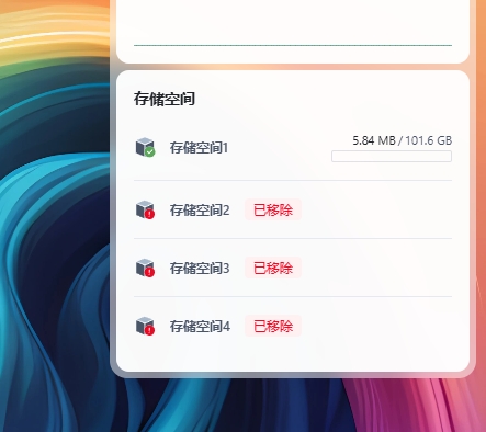

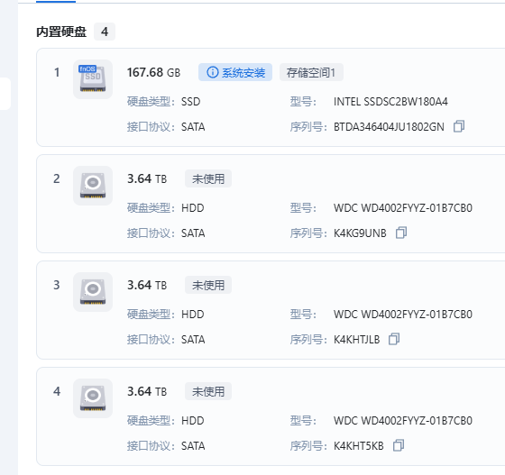

设备环境:两台设备一台dc供电220w 1037u板子,一台台式机i5-7400 400w供电
BUG现象:3块西数4t金盘,不论是组raid还是单盘,只要重启都会提示储存空间移除,两台设备均会出现这个问题
出现频率:重启必出
联系方式:飞牛私有云fnOS255 虾皮子
2024-12-15 13:58:10 楼主 显示全部楼层
我把西数金盘换成黑盘就没有这个问题了,很纳闷,还能是好一点的盘不支持?

HP GEN8 4块2T 只要重启就掉。只有SSD系统盘稳定。
