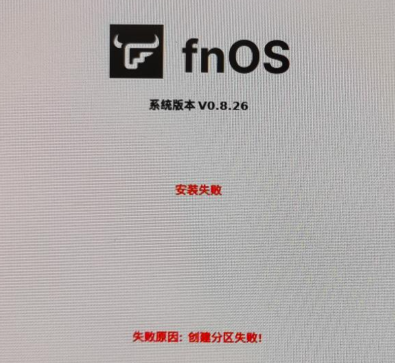

设备环境:天钡WRT PRO(N100)
BUG现象:无法将fnOS安装到TF卡
联系方式:1
将fnOS安装到TF卡时提示安装失败,失败原因:创建分区失败!
使用rescuring mode安装到最后报错,提示:
sh:0:getcwd()faild: No such file or directory
更换全新TF卡后故障依旧。
使用SDCardFormatter格式化内存卡后再次尝试安装故障依旧。
系统安装到其他硬盘正常。
fnOS是否不支持安装到TF卡?如不支持,请官方考虑后续支持,如果将系统安装到硬盘,必然会浪费一个盘位。

看第二张图已经安装成功了啊,拔掉U盘没有重启成功吗
没成功,看蓝屏上的字 sh: 0: GETCWD() faild: No Such file or directory. 拔掉U盘无法引导。 用了3张TF卡,两种方式前后装了十几次了,所以我断定,TF卡绝对装不上去。  详情 回复

没成功,看蓝屏上的字

2024-12-17 17:14:34 显示全部楼层
是不是sd卡插在读卡器上装的?
我突发奇想,用USB读卡器插了这个TF卡,系统可以装进去了,然后插回NAS自带的TF卡槽也能正常引导了。 换了2个TF卡,都能用这种方式安装,总感觉哪里有点不对劲。  详情 回复

2024-12-18 10:05:40 楼主 显示全部楼层
