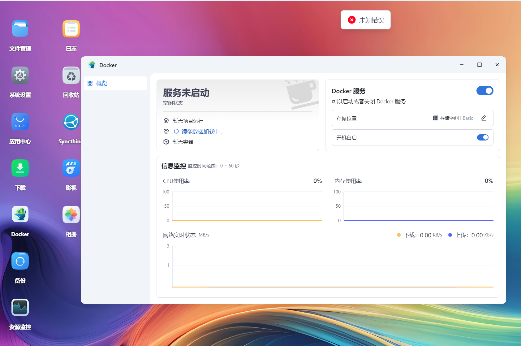

BUG现象:(自从安装好系统Docker就无法启动,一直显示镜像数据加载中……,然后报未知错误)

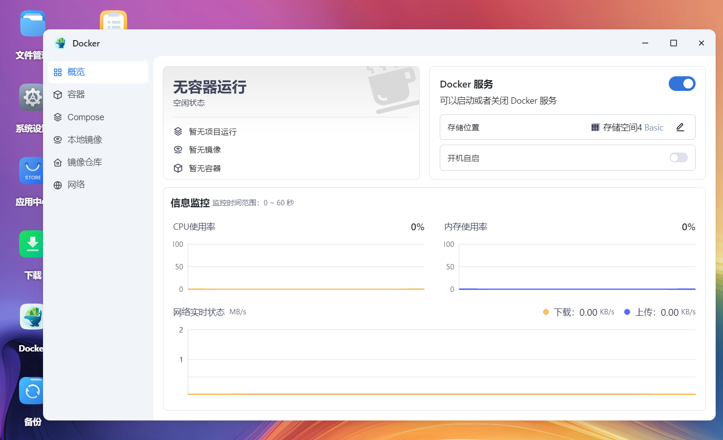

今天没事逛论坛突然想起来系统盘上面还有400多G空间没有分配,就进去存储空间管理把系统盘剩余的空间创建了存储空间4,然后鬼使神差的打开了Docker,点了启动还是之前的症状,启动失败。就把存储位置改成了存储空间4,再启动Docker服务,竟然启动成功了。
点启动Docker服务前,还关了“开机自启”,不知道有没有关系,后来又打开了,也没出问题,所以推测跟这个关系不大,只是如实写出来了。

重启设备后还是会显示未启动且未知错误吗
重启过几次,问题一直存在。  详情 回复
2024-12-19 17:15
同样的问题,重启设备不行,升级8.26出现,今天升级到8.27依然不行。  详情 回复
2024-12-19 11:46
2024-12-18 22:22:56 显示全部楼层
同问,一直显示未知错误。
2024-12-19 11:46:35 显示全部楼层
2024-12-19 11:46:52 显示全部楼层
