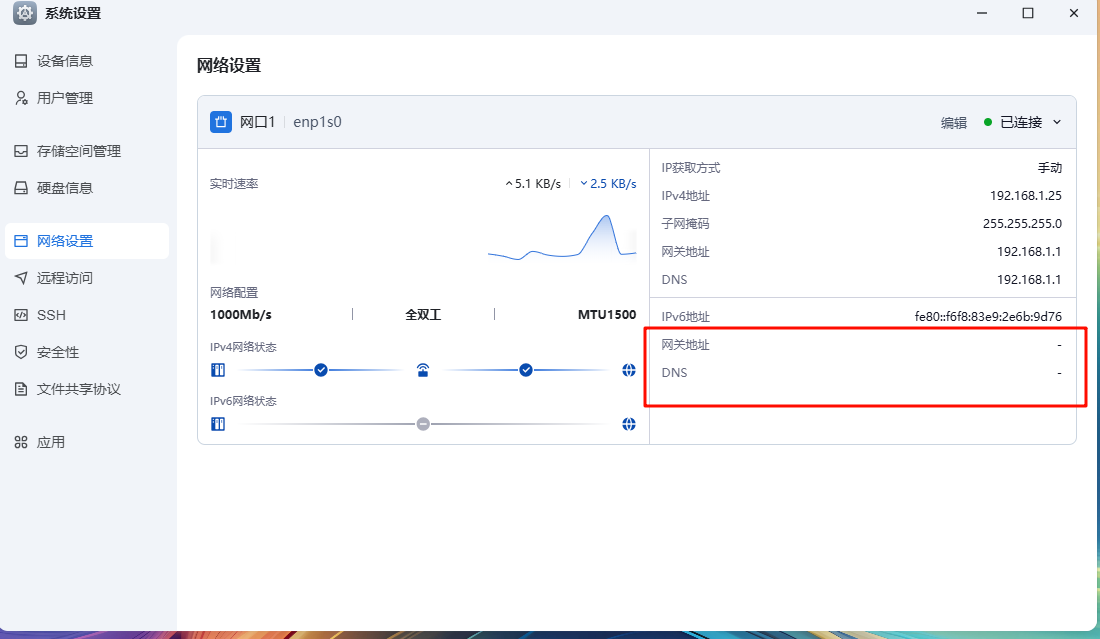

设备环境:(物理机、有IPV6但获取不到网关)
BUG现象:(之前搞定IPV6了,但是最近突然不通了。好几天了,重启路由器和nas都没用。今天看了下发现没有网关。设置成自动获取后,包括v6地址在内啥也获取不到;设置DHCP后获取不到网关(勾选了设置默认网关也没用);设置手动设置添加了网关后能正常通过,外网测试也没问题。但是IPV6地址应该是动态的,手动设置对后续有没有影响不太清楚,就算没有问题前两个问题也确实存在)
下图为自动获取

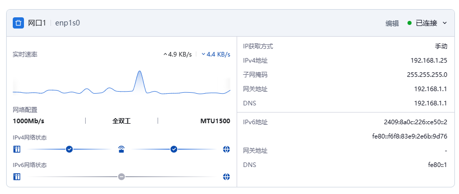

下图为DHCP

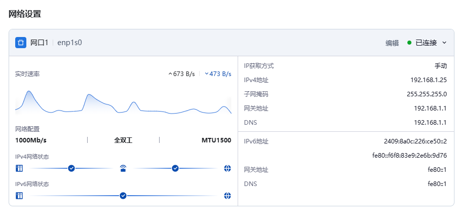

下图为手动

2024-12-24 15:56:12 显示全部楼层
我手动设置之后再改成默认,删除设置的地址!就获取到了,不然缺失重启路由器和nas都没用 ipv6就是不通的
神了,这方法有用, 首先,我的问题是需要关闭OVS。不关闭的话,就只有ipv6地址,网关和DNS都不显示。关闭ovs后,dns自动获取到了,但是网关没有。这时候进设置,ipv4设置默认网关。Ipv6里,选手动,把网关填进去(这  详情 回复

2025-1-2 15:30:12 显示全部楼层
路由器问题,ipv6拨号设置,网关要改自适应,不能留空。
在ipv6 dhcp 设置那里,要改一个wan获取。飞牛就能获取到网关了

2025-10-5 09:29:11 显示全部楼层
fanyan1026 发表于 2024-12-24 15:56
我手动设置之后再改成默认,删除设置的地址!就获取到了,不然缺失重启路由器和nas都没用 ipv6就是不通的 ...
神了,这方法有用, 我是在ESXi里装的飞牛。首先,我的问题是需要关闭OVS。不关闭的话,就只有ipv6地址,网关和DNS都不显示。关闭ovs后,dns自动获取到了,但是网关没有。这时候进设置,ipv4把设置默认网关勾上。Ipv6里,选手动,把网关填进去(这里我抄的手机上获取的ipv6的网关)。保存后,改回自动就回复正常了(我这里改DHCP还是一样没网关)。
