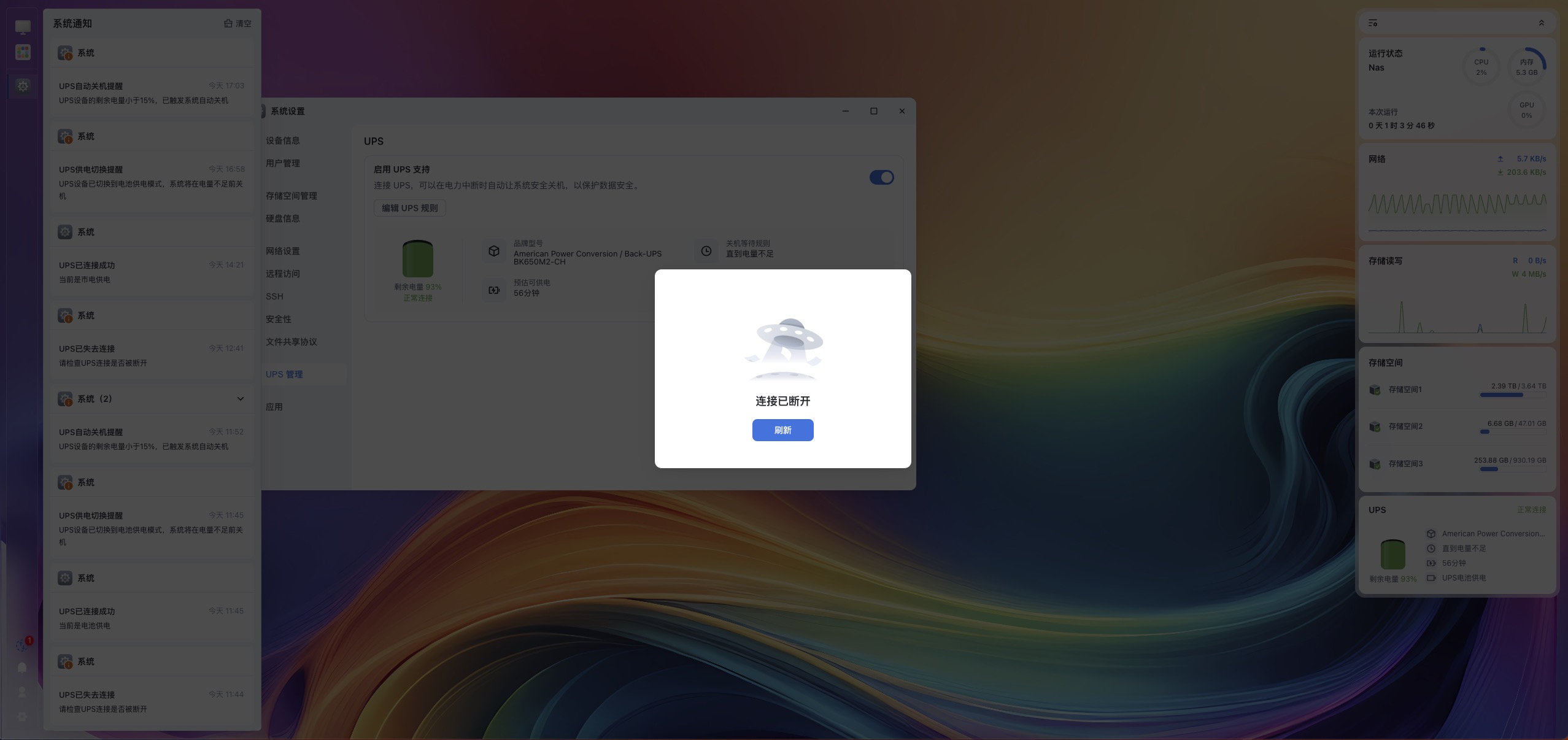

BUG现象:新买的UPS 施耐德BK650M2-CH,在测试断 电情况,发现在电量仍有93%时 系统发出警告电量低于15%,触发了自动关机,100%-94%阶段正常。同时测试了UPS实际是有电量的,所以感觉应该是计算方式有bug。今天满电且未断 电停电的情况下 也触发了一次电量低于15%自动关机。

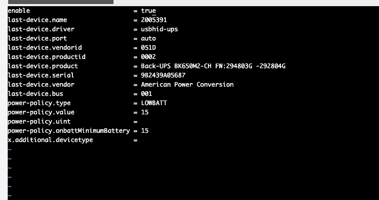

麻烦进入root权限后 输入vim /etc/nut/device.conf,截图里面的信息补充到帖子内。可能是配置文件有问题

2024-12-31 11:44:52 楼主 显示全部楼层
已截图补充到帖子
2024-12-31 11:45:40 楼主 显示全部楼层
enable                            = true
last-device.name                  = 2005391
last-device.driver                = usbhid-ups
last-device.port                  = auto
last-device.vendorid              = 051D
last-device.productid             = 0002
last-device.product               = Back-UPS BK650M2-CH FW:294803G -292804G
last-device.serial                = 9B2439A05687
last-device.vendor                = American Power Conversion
last-device.bus                   = 001
power-policy.type                 = LOWBATT
power-policy.value                = 15
power-policy.uint                 =
power-policy.onbattMinimumBattery = 15
x.additional.devicetype           =

2025-1-16 09:36:09 楼主 显示全部楼层
更新系统后不再提示低电量自动关机了,变成了直接关机,没有任何提示
2025-1-16 09:38:22 楼主 显示全部楼层
我以为是ups本身质量有问题,京东售后换新过一次,依旧断开市电,就会自动关机,新系统的自动关机的触发条件好像是掉电1%
