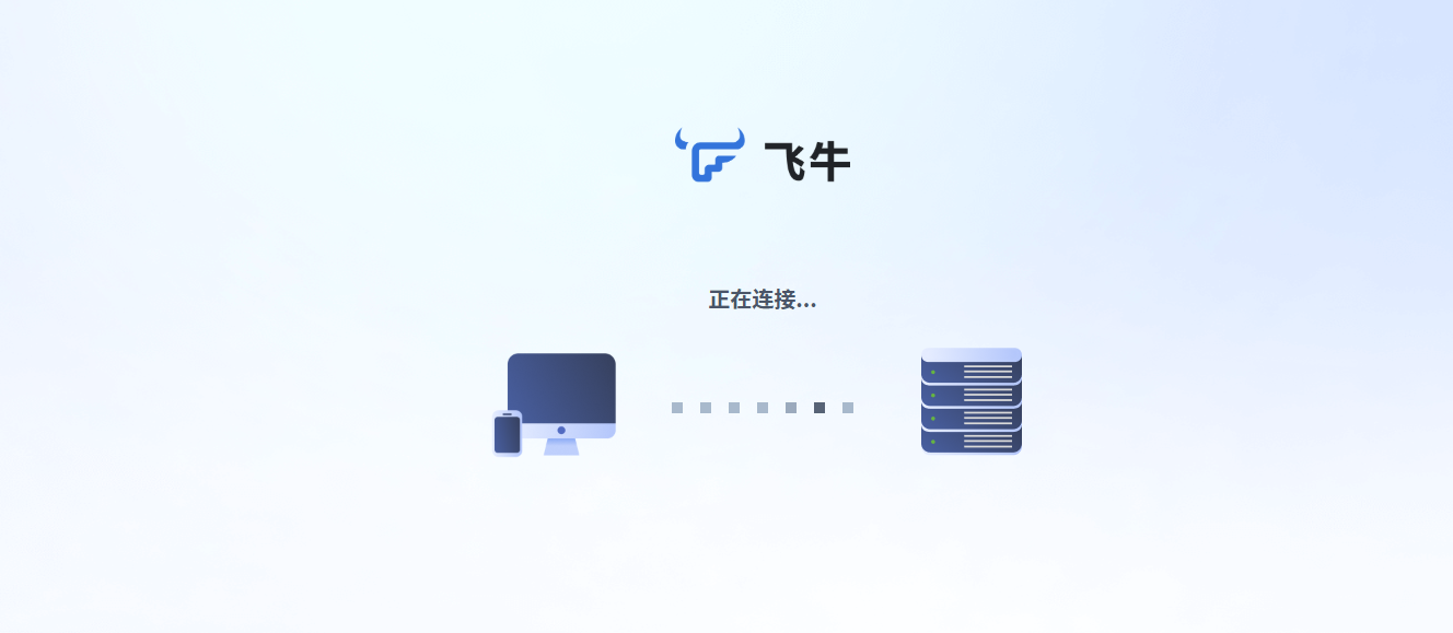

远程访问在http://check.fnos.net/界面一直卡着不跳转
6393
2024-12-29 21:19:39 显示全部楼层 阅读模式
[i=s] 本帖最后由 飞牛技术同学 于 2024-12-30 12:17 编辑 [/i]<br /> <br />
设备环境:物理机,飞牛ID进行远程访问
BUG现象:在外网web端通过飞牛ID进行远程访问会一直卡在checkI ID界面,一直不跳转,无论等多少个小时都不会连接失败也不会连接成功。
联系方式:群:飞牛私有云 fnOS249 昵称:▃Sōιǒぺ
2024-12-31 16:54:02 显示全部楼层
使用浏览器隐私模式或者更换浏览器看看是能能跳转
您好,还有处理方法么。这个问题一直没有解决  详情 回复
2025-1-10 14:17
用Edge、chrome、qq浏览器都试过,刚也试了隐私模式都不行。但是同样的电脑同样的浏览器访问别人的飞牛是可以的。  详情 回复
2025-1-2 11:25

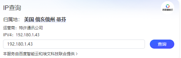

ID是behappy,您试试。 另外我这边路由器设置的内网ip是192.180开头的不是常规的192.168开头的,不知道和这个有没有关系。 您看看能不能复现  详情 回复
2025-1-14 13:33
ID是behappy,您试试。 另外我这边路由器设置的内网ip是192.180开头的不是常规的192.168开头的,不知道和这个有没有关系。  详情 回复
2025-1-10 17:29
2025-1-10 17:29:23 楼主 显示全部楼层
ID是behappy,您试试。

2025-1-14 14:25:11 显示全部楼层
<br /> <br />
你这个不是内网地址啊。我好像回答过吧,你拿这个做为内网地址,会被判断为外网。
手机app跳转的时候不会被识别成外网ip?  详情 回复
2025-1-17 00:33
2025-1-17 00:33:46 楼主 显示全部楼层
