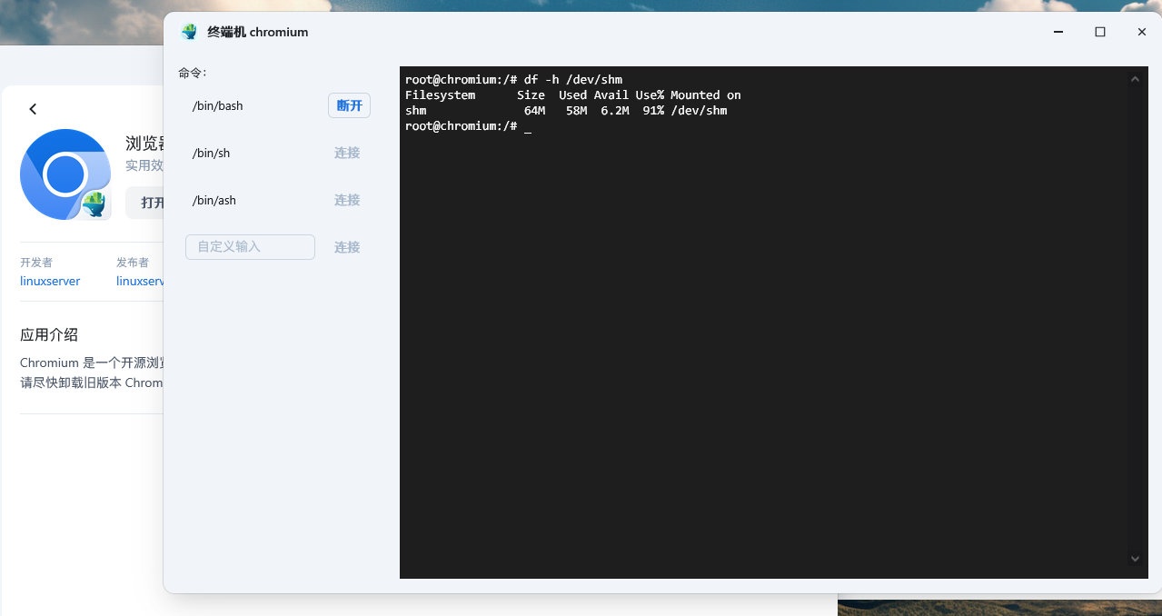

物理机,8100,16G内存还剩10G没用
需要用户名和密码登录这个功能,所以才安装了应用中心的浏览器。但是无法设置共享内存,shm_size只有64M,多开几个页面就崩溃了。
自己尝试过docker安装linuxserver/chromium,安装时使用
shm_size: "2g" # 解决崩溃问题的关键!
设置后,流程不卡顿。但登录没有用户名和密码的功能,通过反代没搞定增加用户登录验证的功能,只能又用回应用中心的浏览器
由于shm_size设置这个功能,只能在安装时设置,通过docker命令行或者docker compose都可以,但是应用中心没这个功能。
功能很简单,能否支持解决一下。
