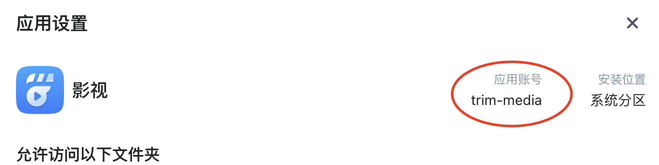

    注释:-R表示进行文件夹递归,trim-media是飞牛影音的账户,如果其他应用就使用该应用的账户替换
  4. 如何查找应用账户:
