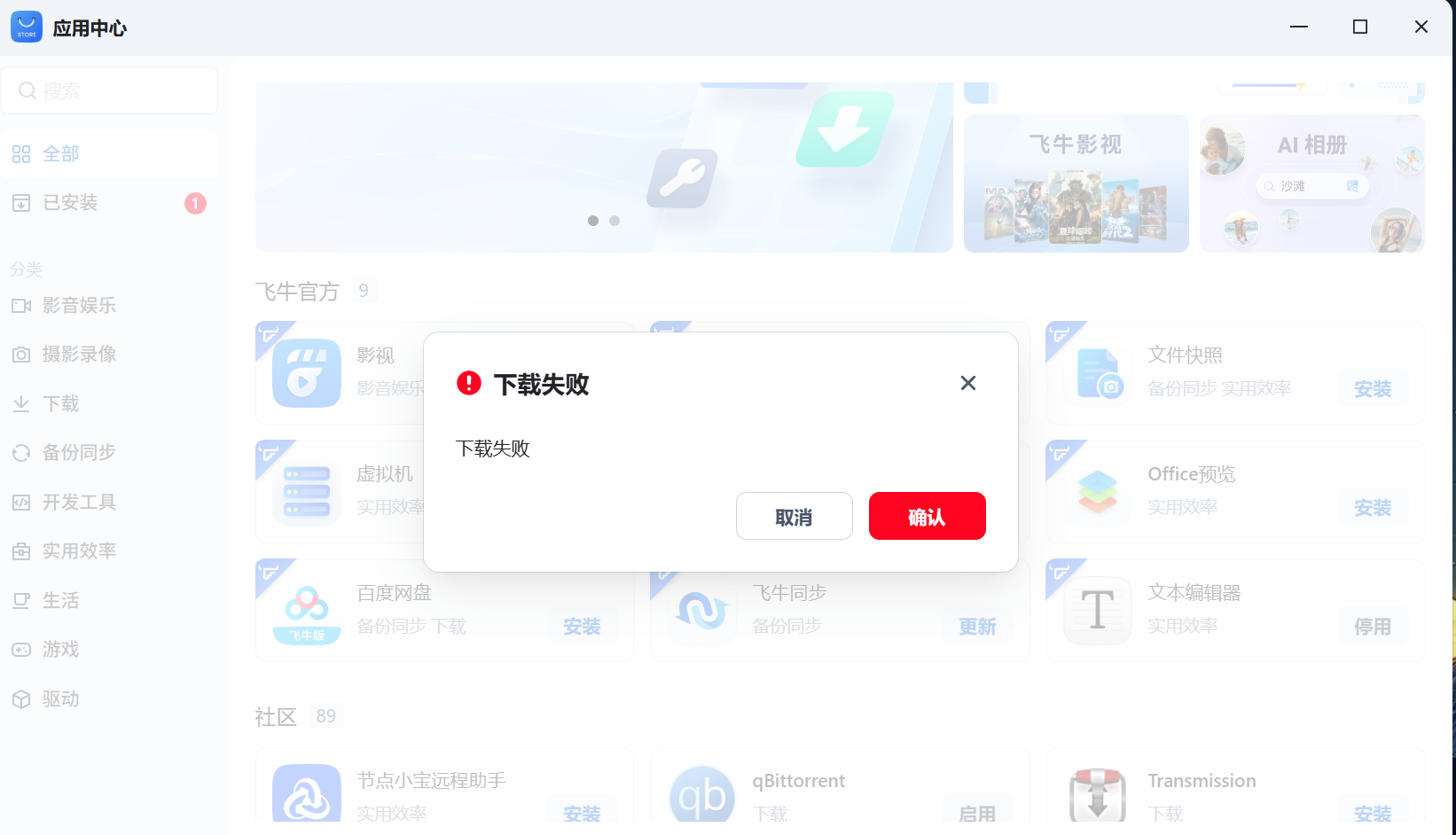

设备环境:(虚拟机、局域网、系统fn OS 0.9.30)
BUG现象:(更新系统后,应用商店内无论是更新旧应用还是下载新应用,均提示下载失败。网络本身无问题,重启后上述问题仍然存在)
联系方式:(飞牛私有云fnOS372-Abilyf)
日志详见通过网盘分享的文件:Debug_Log_20251017001400.zip

我也是一样的情况到现在没解决
可以尝试修改网络设置里面网口的 DNS 233.5.5.5 我已解决上述问题
换成这个,下载到10%然后同样失败,还是有点问题  详情 回复
前天 14:00
300
大概率是dns解析的问题,有可能是你这边的问题,也可能是飞牛服务器的问题
一样的问题,是从系统fn OS 0.9.29就开始了,应用商店下载到10%就卡住,然后显示“下载失败”
用字节的DNS:180.184.1.1
能解决问题
还是不太行  详情 回复
前天 14:01
前天 14:00 楼主 显示全部楼层
前天 14:01 楼主 显示全部楼层
ssxadn 发表于 2025-10-19 12:26
用字节的DNS:180.184.1.1
能解决问题
还是不太行
改完重启下  详情 回复
昨天 14:59
| | 114.114.114.114 |DNS改成这个就可以了,跟你之前的问题一模一样
改完重启下
昨天 15:56 楼主 显示全部楼层
破案了,是本地dns返回了一个不可用的v6地址,导致下载失败,最简单的办法就是禁用v6,也可以尝试使用只返回v4的dns,比如上面那个阿里云的公共dns:223.5.5.5,但是用这个dns我这边还是会有点问题,晚上再捣鼓一下吧,感谢回帖的各位
测试了一下,换成腾讯的dns:119.29.29.29可以解决我的问题,也可以尝试其他v4-only的公共dns  详情 回复
昨天 16:00
昨天 16:00 楼主 显示全部楼层
Abilyf 发表于 2025-10-20 15:56
破案了,是本地dns返回了一个不可用的v6地址,导致下载失败,最简单的办法就是禁用v6,也可以尝试使用只返 ...
