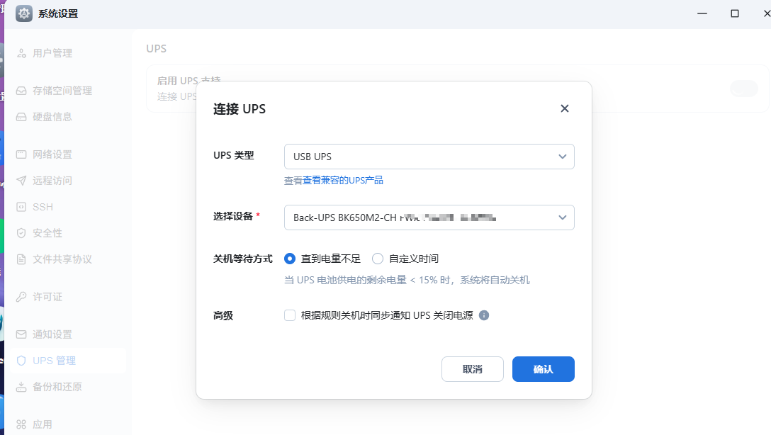

设备环境:N150物理机,通过USB链接Back-UPS BK650M2-CH

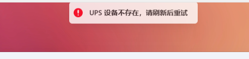

BUG现象:在系统界面可以看到识别了UPS,但是当选定UPS时,提示UPS设备不存在,请刷新后重试。
背景:因为飞牛推出了1.0,就想着重新安装了一下系统。安装之前同样的主机、同样的链接方法,可以正常识别并使用。安装时未移动主机、也未插拔过线缆。重新安装系统后,出现了不能正常链接UPS的问题。尝试了关闭、重启飞牛,重启UPS,重新插拔线缆,还是不行。

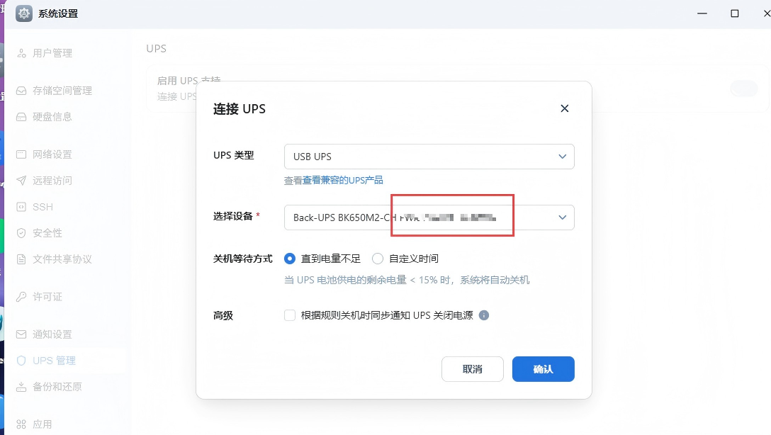

问题已经解决!分享一下解决感悟。
首先感谢飞牛的技术人员,周五晚上都六点半了,还在帮我排查,你们辛苦了。
说一下自己理解的错误原因:
  1. 从USB信息可以看到型号信息是 Back-UPS BK650M2-CH FW:29***3G -29***4G
sudo lsusb -v -d 051d:0002
iProduct  2 Back-UPS BK650M2-CH FW:29***3G -29***4G
  1. 但是,此时nut配置文件中显示的型号确是 Back-UPS BK650M2-CH FW:01****45-29***4G
$ sudo cat /etc/nut/ups.conf
product  = "Back-UPS BK650M2-CH FW:01****45-29***4G"
  1. 由于这两处的型号不同,所以就造成了ups一直无法正确添加。解决方法也很暴力,直接在 ups.conf文件中删掉 product = "Back-UPS BK650M2-CH FW:01****45-29***4G"这一行配置。
以上为我自己的理解分析,相关问题的朋友可以参考一下。
  • 后续翻看截图,发现一开始截图就反应出来了型号识别有问题。
