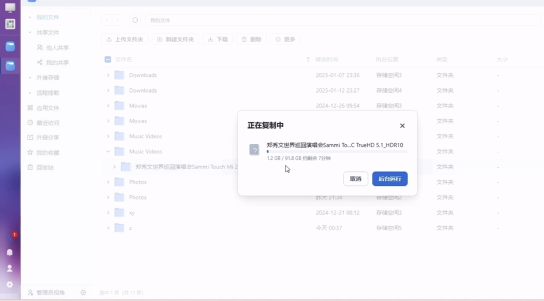

设备环境:(物理机 系统/版本号)
BUG现象:(复制大文件秒完成)
联系方式:(所在公测群与昵称,飞牛私有云 fnOS309- ²⁰²⁵ᰔᩚ  ༘ 、ᝰ)
从移动硬盘复制进NAS好好的,从NAS复制到移动硬盘或者到别的NAS文件夹就秒完成,复制不了
上传不了视频文件

2025-1-16 02:59:18 楼主 显示全部楼层
就是复制过去的文件大小和原来的大小不一样,比喻我在移动硬盘复制进飞牛存储空间1,A文件夹原文件40G,我再从A文件夹复制到任何一个存储空间的文件夹里都是复制大概3.5G左右就提示复制成功,完全不能把原文件40G复制过去,也就是说这个原文件只能在一个地方呆着,那都去不了,下载下来的大文件也一样,也就是整个系统里的任何一个大的,几十G的文件都复制不出来,原地方什么盘就是什么盘,复制到外接移动硬盘也复制不出来,都是复制一小部分提示复制成功,换了板和U重新安装系统还是一样问题存在啊,搞不懂
