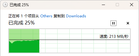

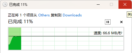

设备环境:
PVE 8.3.0,2.5G网卡,硬盘直通,8G内存,fnOS 0.8.36
BUG现象:
使用SMB局域网共享时,某个硬盘下行速度只用不到100Mb/s,上行速度可以到达200+Mb/s:
环境:PVE+fnOS 0.8.36
fnOS系统内使用dd测试硬盘读写速度正常(如果反复读取用一个文件,会因为缓存原因读速超过500Mb/s):
1+0 records in
1+0 records out
1073741824 bytes (1.1 GB, 1.0 GiB) copied, 4.06386 s, 264 MB/s
PVE+Windows Server 2019挂载该盘后SMB速度正常:
诡异的地方有几处:
  1. 这个盘是用mount挂载的HC340 8T,文件系统为ntfs,但是其他不同型号的硬盘没事,同样是ntfs格式,甚至转速、规格不如这个硬盘
  2. 上传速度正常,服务器内读写速度正常,SMB下载时如果暂停再继续,速度能加速到100+,但是不到200,复现率100%
  3. 使用 Debian 12 测试后跟 fnOS 出现同样的问题,其他Linux系统未测试过
联系方式:fnOS312 欧耶

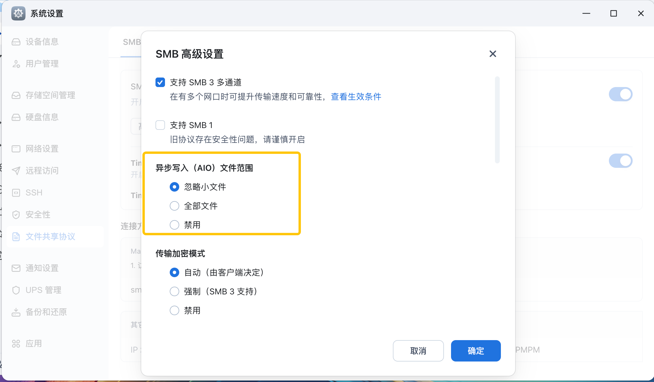

2025-2-8 11:40:50 楼主 显示全部楼层
smb.custom.conf 设置aio read size = 0后速度上来了,希望开发组能考虑一下不要把这个配置设置强制成1

2025-7-21 09:39:56 显示全部楼层
7月了 解决了吗 我也有这问题
Esy
看下 SMB 高级设置这一项,选忽略小文件  详情 回复
2025-8-21 19:56
139
飞牛官方人员
2025-8-21 19:56:06 显示全部楼层
