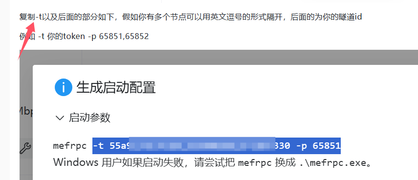

复制-t以及后面的部分如下,假如你有多个节点可以用英文逗号的形式隔开,后面的为你的隧道id
例如 -t 你的token -p 65851,65852
3.无脑下一步,启动容器
是的,没错,其它不用填

容器启动不起来,一直重启,什么原因啊
粘贴启动配置的时候不要粘贴mefrpc这部分,只复制 -t及后面的代码  详情 回复
2025-3-26 17:01

kavy 发表于 2025-3-26 14:02
容器启动不起来,一直重启,什么原因啊
[md]对的,回答不错,我教程实际上都做的很详细了,保姆级别,喂饭到嘴边,hhh 一些可能碰到的疑问,在教程中都会有显示的 ![image.png](data/attachment/forum/202503/26/225530obaloipiuxy4l3xl.png "image.png"  详情 回复
