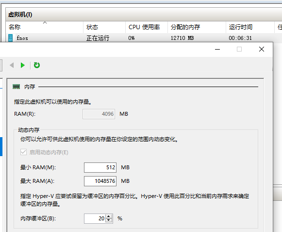

2025-5-2 02:22:48 显示全部楼层
Hyper-V里新安装的,开机几分钟打开一些设置页面,宿主机内存就爆了,好像没有回收过内存
