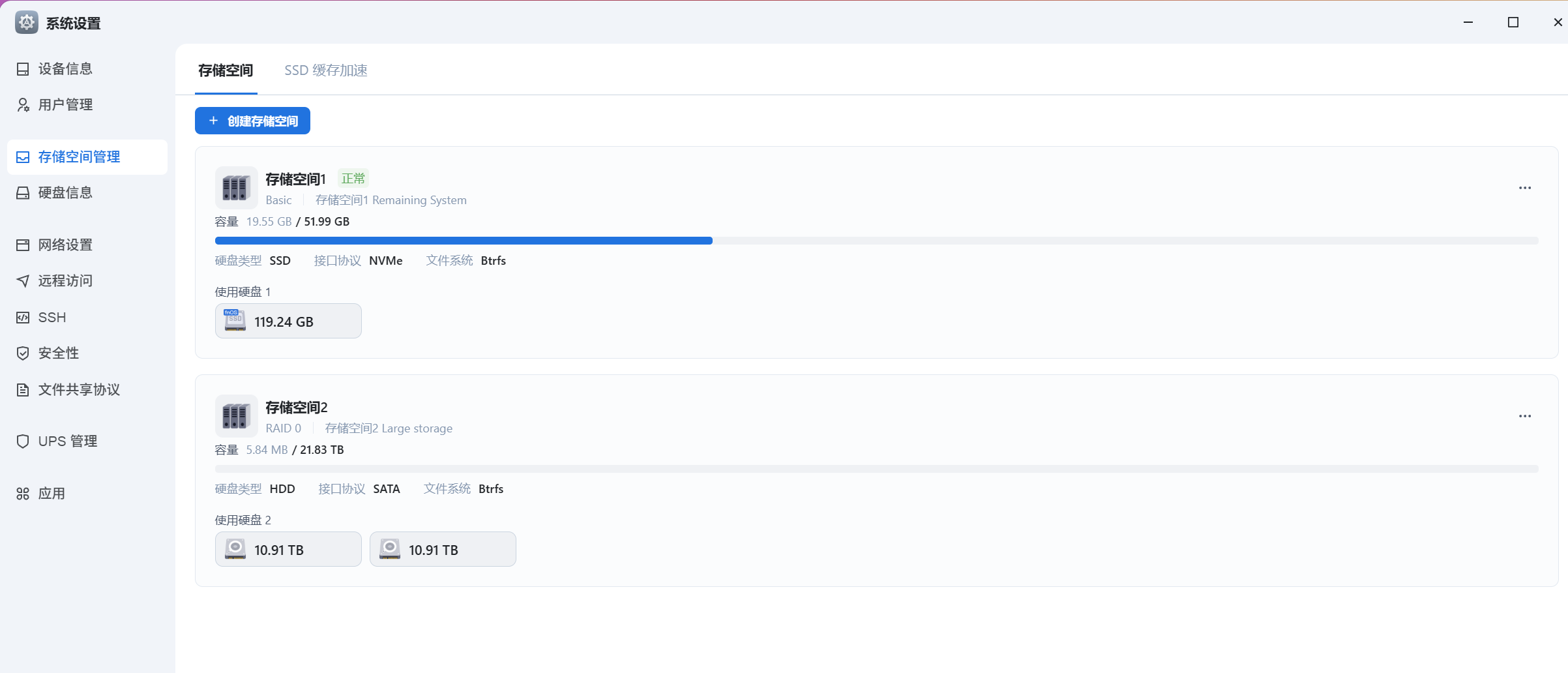

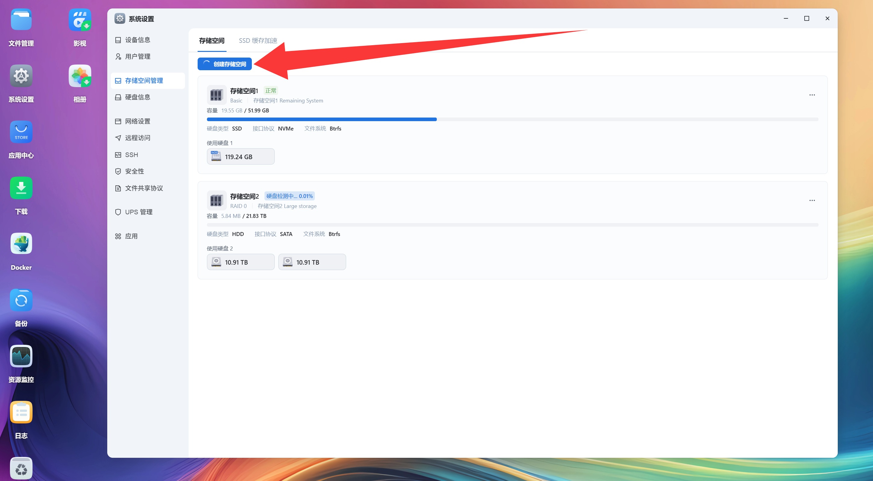

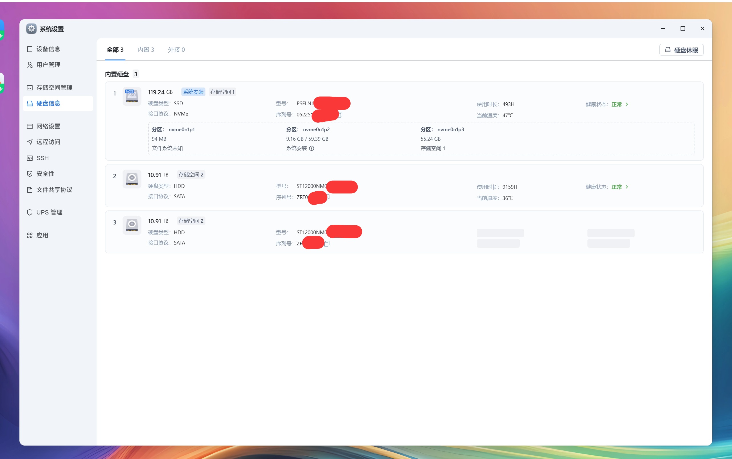

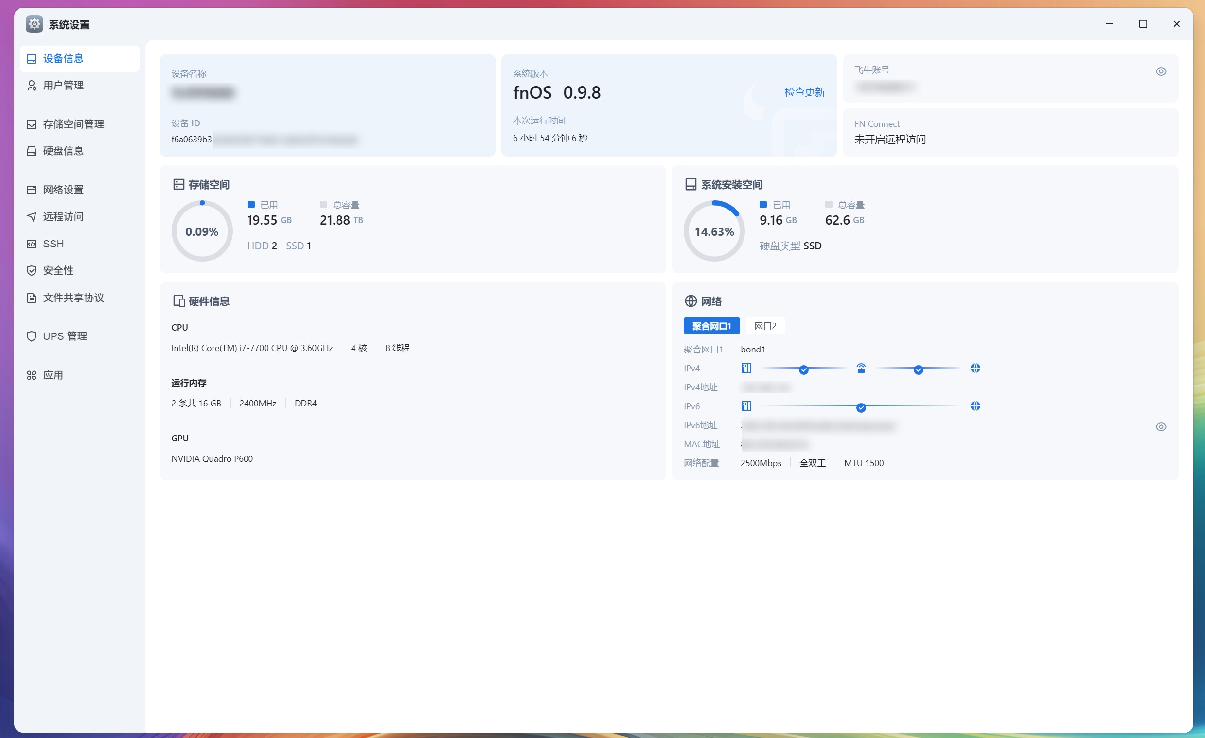

飞牛NAS显示我硬盘丢失,显示未挂载,硬件和设备都没有问题,重新做新系统后,设备感觉显示卡顿,硬盘一直丢失,开始丢失两块12T硬盘,现在还有一块1T的硬盘一直未显示。我拆下来测试硬件没问题

持续掉盘不一定是硬盘本身问题,拆下硬盘单独测试跟实际使用场景不太一样,内存、连接方式、主板、电源等硬件稳定性也会导致存储异常
