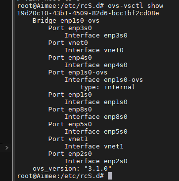

设备环境:畅网N150 6网口2.5G软路由主机
BUG现象:使用ovs-vsctl命令将6个网口桥接在一起,最为交换机使用,最新的这个版本重启之后会将之前的网络配置恢复到默认状态,之前的配置全部丢失,导致其他网口的设备全部离线;之前的版本没有这个问题,重新会保存网络配置;
联系方式:Eason168
日志文件:暂无
之前的网络配置如下:

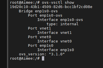

重启设备之后网络配置会被重置,如下:
目前的情况只能每次开机之后手动重新配置,一旦升级系统或者重启,甚至插拔网线都会导致之前的网络配置再次丢失,非常影响用户的体验,建议设置中增加对网口的桥接功能配置,类似现在的链路聚合,方便用户设置,网络桥接这个功能还是非常实用的,查阅论坛不少用户对这个功能都有强烈的需求,往飞牛官方重视;
