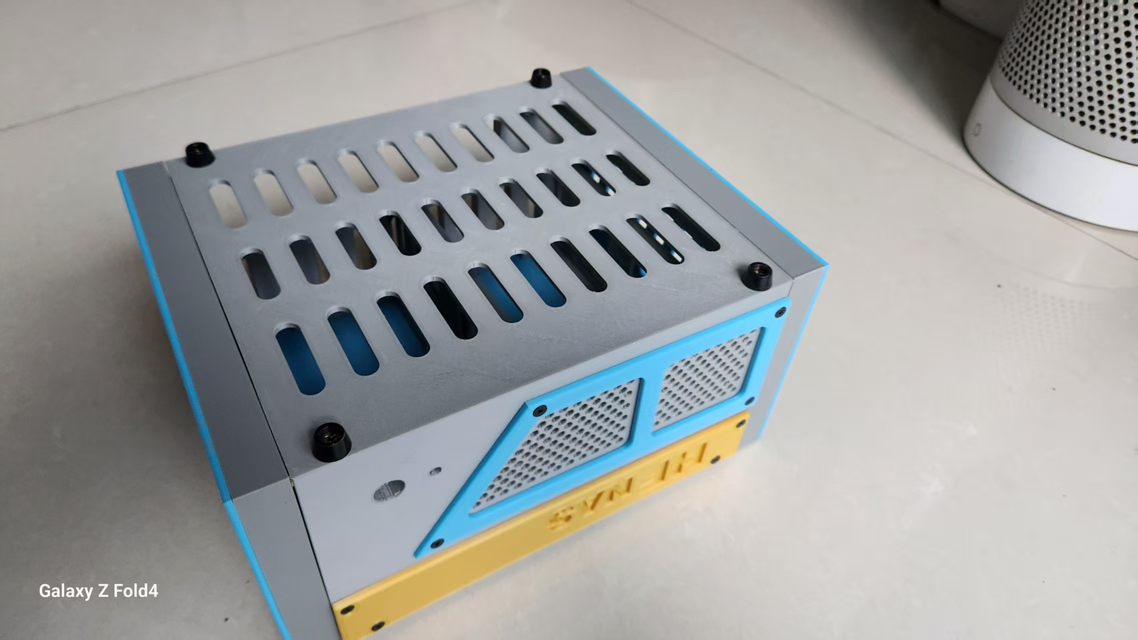

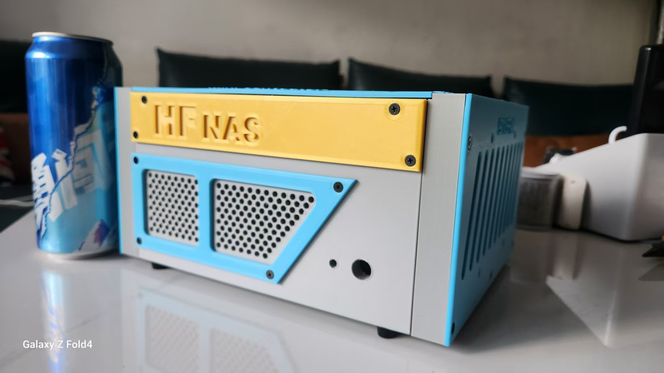

买不到就自已造,手搓四盘位低功耗飞牛NAS
32
8472
2025-6-6 14:16:36 显示全部楼层 阅读模式

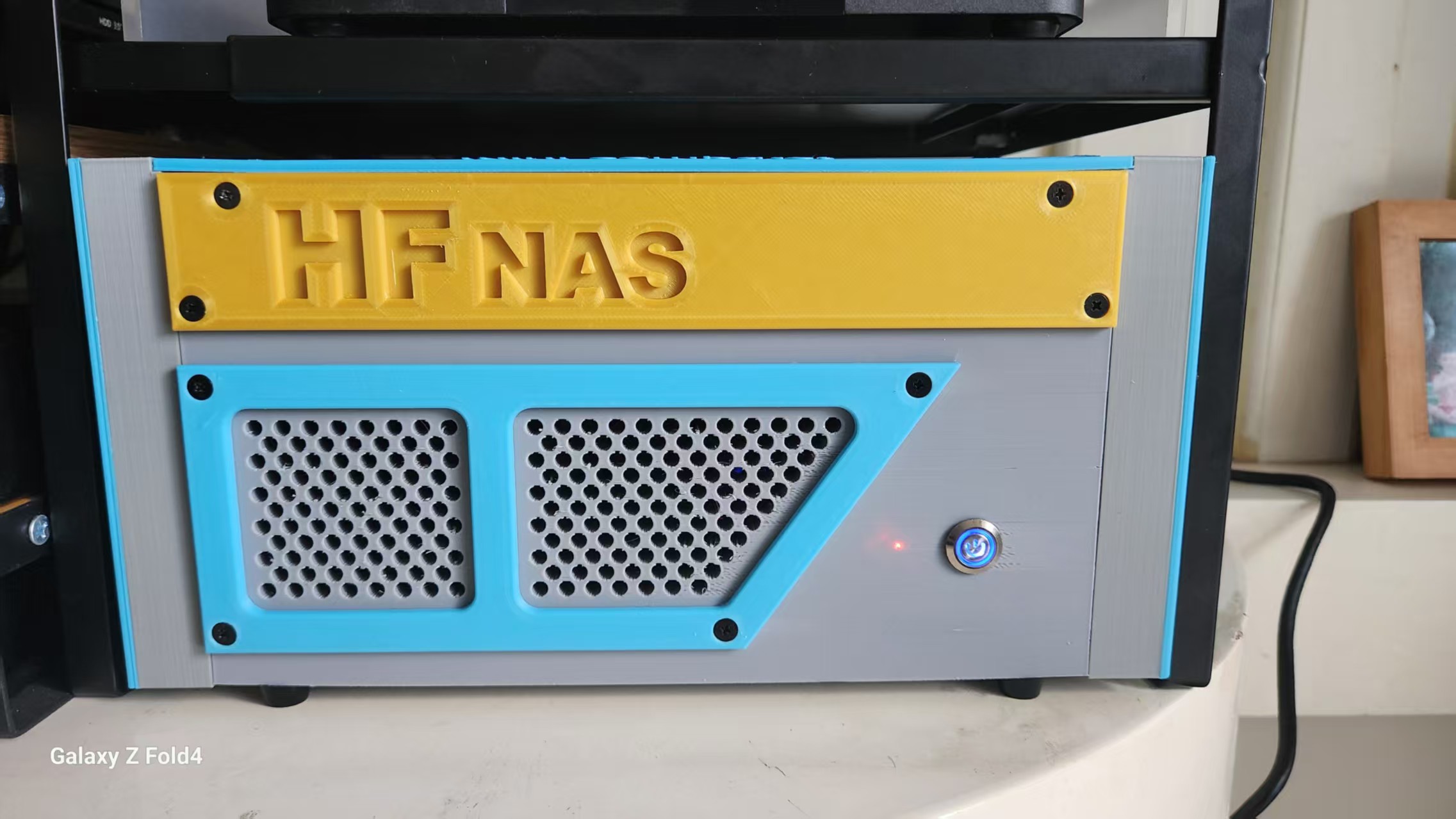

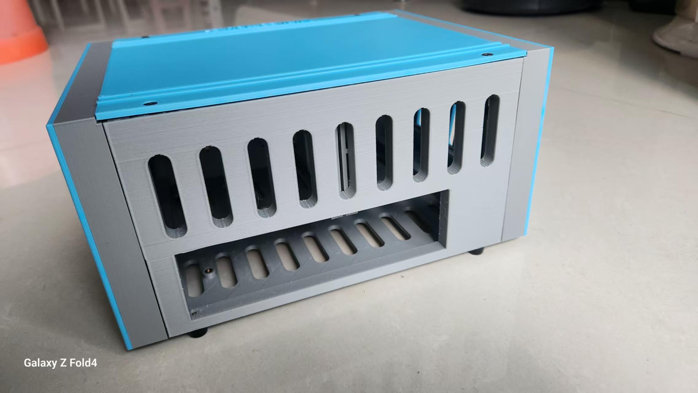

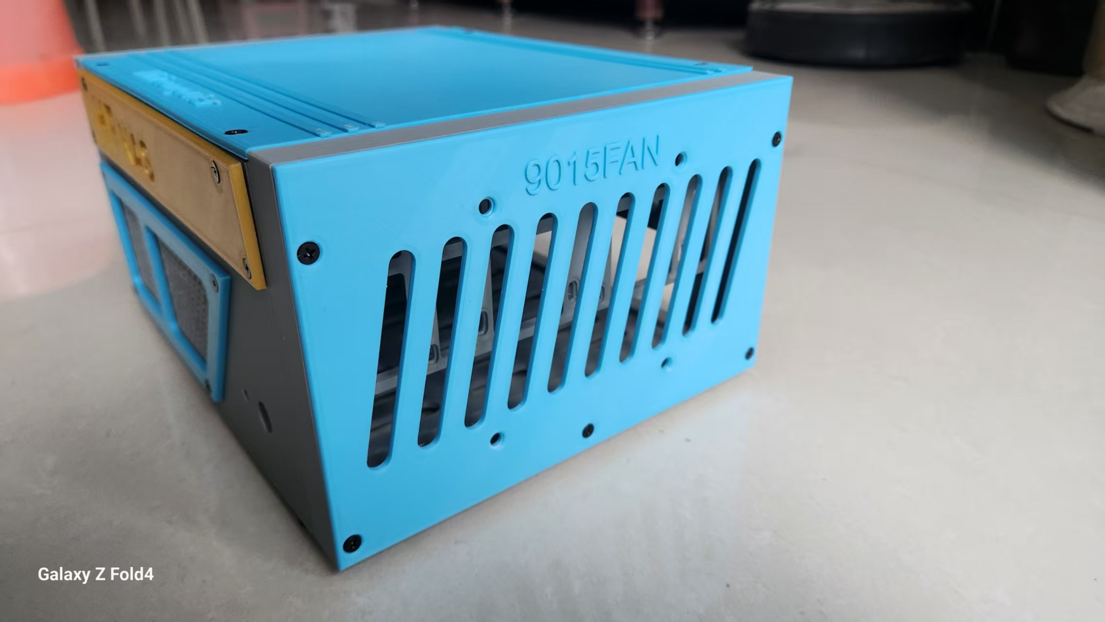

从知道飞牛后开始玩NAS,最先是用的一个淘汰的笔记本装的,用了几天觉得挺好用就想着给自已整一个家庭影音服务器。用的捡垃圾的配置不带硬盘才花了三百多,影音服务器硬盘空间需要的真是大呀,两块12T硬盘几下就存满了,又买了两块硬盘,然后我最初配置的那个机子只能装两块3.5,试过外接硬盘盒始终觉得不理想,最后全平台寻找我自已喜欢的四盘位机箱,我给自已定的要求就三点:
1、必须外置电源,我的NAS挂四个硬盘待机功率才15W,工作功率才30多W,你一个内置电源都给我干到10W左右的待机去我不能接受,而且我的UPS也是12V的。
2、必须四个3.5寸盘,不想要太多也不想太少,体积不能太大,散热也不能太差。
3、不能像正方体一样黑不溜秋的,个人觉得真的难看。至于硬盘能不能热插拔啥的我都无所谓,谁没事把硬盘拔来拔去的干嘛!
带着这三点需求找遍了全网,硬是没找到一个我满意的,唯一找到一个定制机箱的可以按照我的要求定制,也是黑不溜秋的黑铁壳而且那价格嘛,都懂!找了两天我才突然想起,我有3D打印机呀!!!于是,构思、建模、打印、试错。。。。。历时半个月,完工了!!!体积26**20*13,支持四个3.5或2.5或混合成对搭配,散热效果好,装了一个9015风扇往外吸风,硬盘温度很少达到40,CPU也没上过50度。关键是:还是15W的待机功率和30多W的工作功率。大家觉得怎么样,提提意见!

请教下,3D打印 软件建模时 比如说留 螺丝孔 间距 多少 打印出来就是分毫不差的吗,
没用过3D打印,感觉用撸了十年铁的经验告诉我,最好是钻头+丝攻,其次是自攻螺丝  详情 回复
2025-6-27 15:24
有公差,不同的材料收缩不一样,不过不大,一般0.2mm左右。  详情 回复

2025-6-15 08:13:24 楼主 显示全部楼层

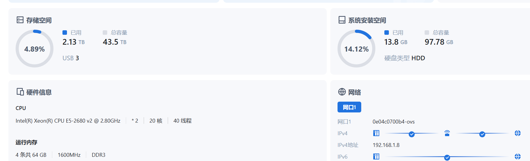

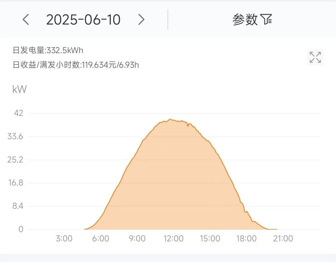

专门为飞牛买的DELL-720XD服务器(不包含硬盘500元),至于耗电不用担心,我有太阳能电站。
哥发挥发的作用 做一个服务器给牛友们发个福利呗

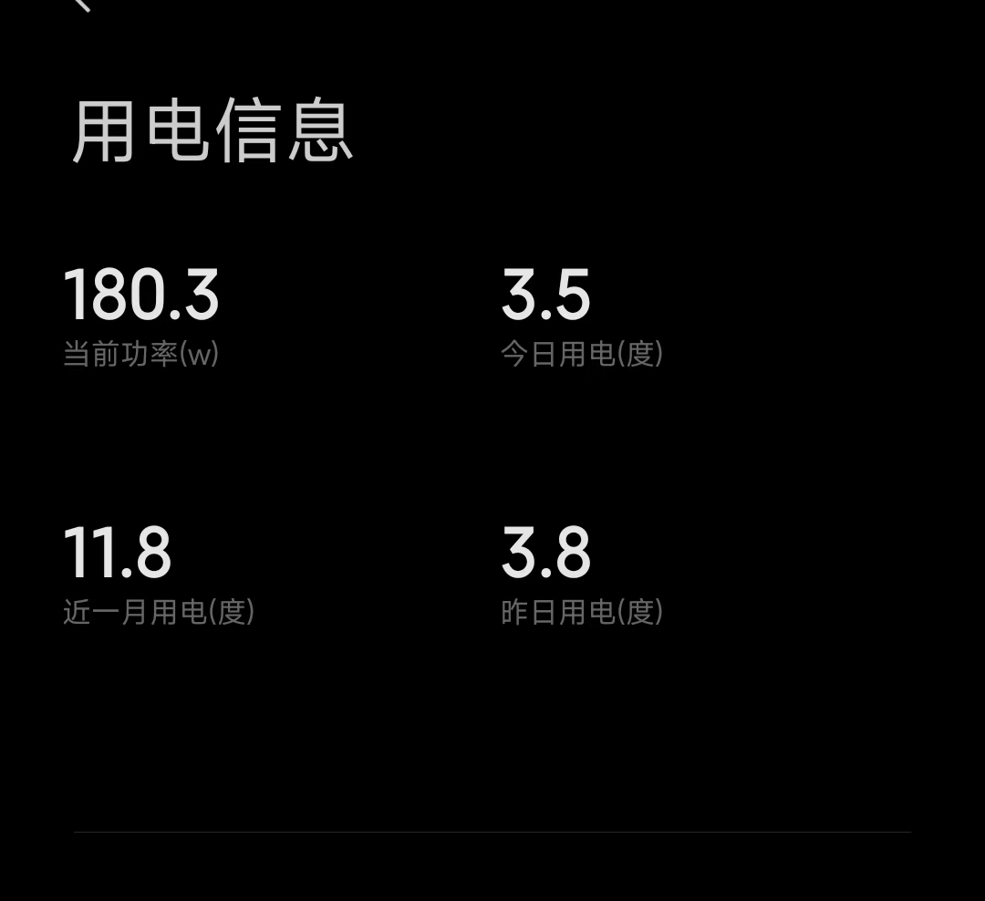

2个3.5(绿联外置硬盘盒) 1个2.5内置 1个m2 待机功耗8-9w 工作功率看唤醒多少硬盘
用迅雷下载到m2硬盘(系统盘) 整机最低工作功率是9wshy
不过电脑跟硬盘盒怎么摆放都不好看 羡慕楼主能自己动手打造自己想要的东西~

这个3D打印机箱 成本大概折合多少钱啊
成本就没计算了,就是打印件和螺丝钉螺柱,打印材料把支撑算上不翻车的话约1KG吧。  详情 回复
2025-7-3 09:06

主板  cpu  这些 什么配置呀   方便发出来吗
捡垃圾的配置,HM75 ITX主板,CPU是I5第三代,内存8G,电源明纬138W外置DC配的120W瓦力盒子UPS,主板硬盘口不够用的MINIPCIE转STAF,硬盘供电用的主板上的两个小4P一转二(如果主板上的硬盘供电口不够或功率不足市面  详情 回复

夏天没空调硬盘也不会40度? 我的待机都40多度,怎么做到的?
发贴那会气温低,现在气温上来了,硬盘待机在42度左右,正常使用的时候也不会超过50度。  详情 回复
那就正常了, 我的也差不多, 我的时mini机箱, 不过如果在ai相册识别图片视频久一点硬盘温度会突破50度, mini机箱就这点不好  详情 回复
捡垃圾的配置,HM75 ITX主板,CPU是I5第三代,内存8G,电源明纬138W外置DC配的120W瓦力盒子UPS,主板硬盘口不够用的MINIPCIE转STAF,硬盘供电用的主板上的两个小4P一转二(如果主板上的硬盘供电口不够或功率不足市面上有DC转硬盘供电),我这整机投资最大的就是四块12T硬盘。

ayakoizumi 发表于 2025-7-1 21:57
这个3D打印机箱 成本大概折合多少钱啊

2025-7-3 09:07:13 显示全部楼层
我最初就是铁壳MINI机箱,那会温度高的时候机箱外壳都烫手,我现在这个机箱比MINI机箱温度要低很多,主要是我内部留了两层风道,硬盘之间约2CM风道,硬盘和主板之间也有2-3CM风道。我现在还只用的一只散热风扇。  详情 回复
