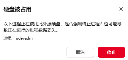

0.9.11版本外接硬盘无法休眠,安全退出硬盘提示硬盘被udevadm进程占用
23
2676
2025-6-20 15:02:32 显示全部楼层 阅读模式
设备环境:0.9.11版本
BUG现象:外接硬盘无法休眠,安全退出硬盘提示硬盘被udevadm进程占用

2025-7-4 17:10:41 显示全部楼层
我的也是一样,安全弹出后也是提示udevadm进程占用,并且移动硬盘咔哒咔哒的响
2025-8-24 12:05:59 显示全部楼层
+1 硬盘盒卸载不掉
安全弹出提示被udevadm占用,终止进程也没用

2025-11-24 09:34:39 显示全部楼层
现在的1.0.0版,USB3.0外部存储设备,用优越者的asm芯片硬盘盒就能弹出,也能休眠。如果用优越者的jms芯片的硬盘柜,无法弹出,显示udevadm占用,也不能休眠。看来是飞牛对芯片的兼容性有问题。
