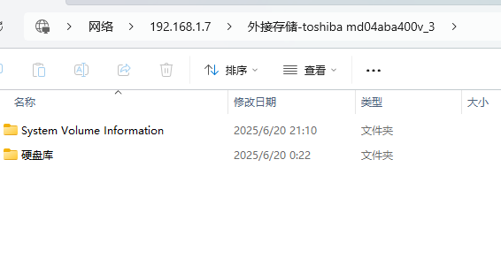

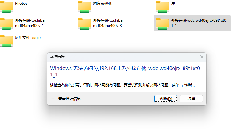

BUG现象:我通过windows设备访问,使用smb服务访问外接存储的硬盘,出现了无法访问文件(具体为找不到网络名)
西数的硬盘目前出现这个情况(图1.图2所示)

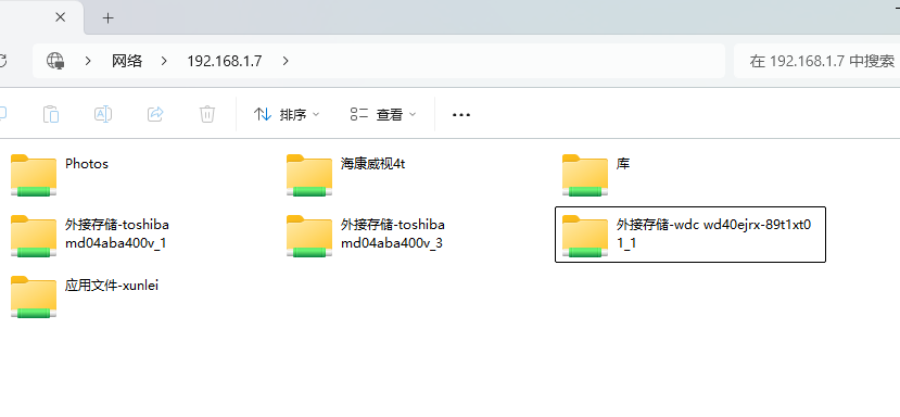

而东芝的硬盘可以直接访问(图3所示)
个人猜测是西数硬盘的型号名中的字符为smb服务无法识别
请求官方优化解决
