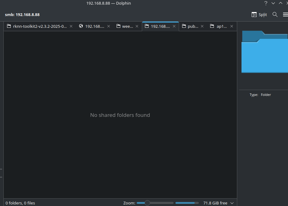

设备环境:(虚拟机、局域网、fnOS 0.9.11)
BUG现象:使用ubuntu/kubuntu(24.10 kde plasma 6.1.5)通过smb访问文件为空没有任何内容,但是使用windows访问能正常弹出密码验证界面并正常访问。

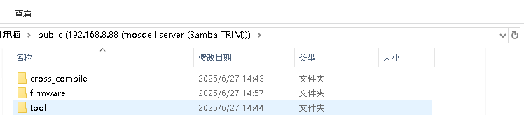

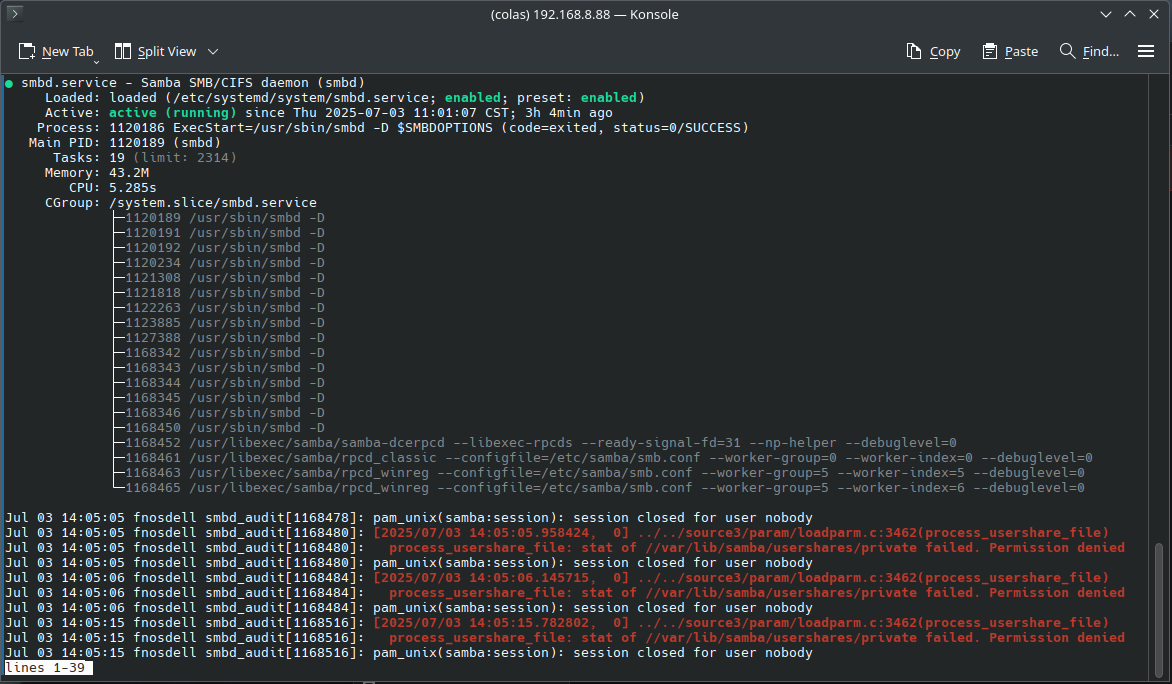

我这边排查出来的问题是因为在ubuntu或者其他linux发行版访问默认是使用nobody用户被拒绝访问(如下图1)(macos虽然是linux类似物但默认有选择匿名/已知用户的选项所以不会触发该问题)。

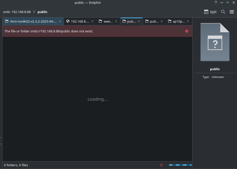

但是不知为何飞牛os的samba不会触发ubuntu的登录请求(可能是因为fnos没有适配kio和gvfs的登录samba方式?)(已测试使用openwrt或者debian直接搭建的samba不会有该问题,能显示一个基本的文件夹,点击后会弹出登录请求,不会跟现在一样smb://192.168.x.x访问直接为空)。

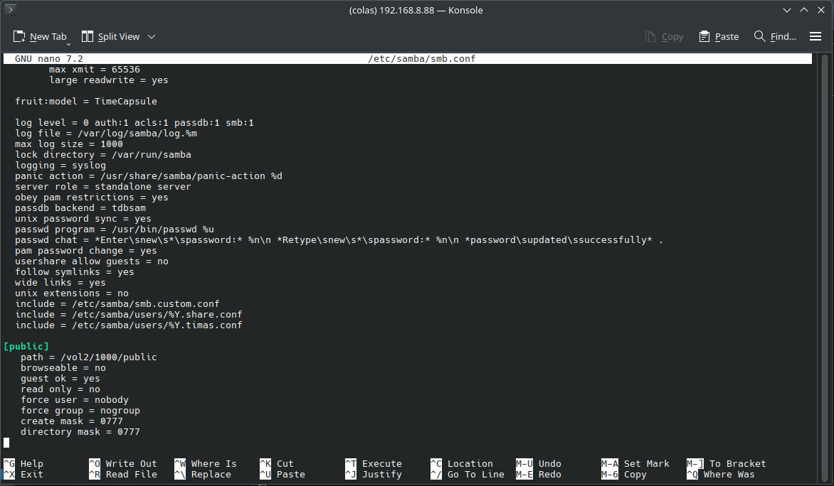

目前的临时解决办法是牺牲其中一个文件夹的安全性,手动将该文件夹的共享配置成允许所有用户的rwx访问,但我觉得这不是长久之计,希望能完善这方面内容(如下图2)

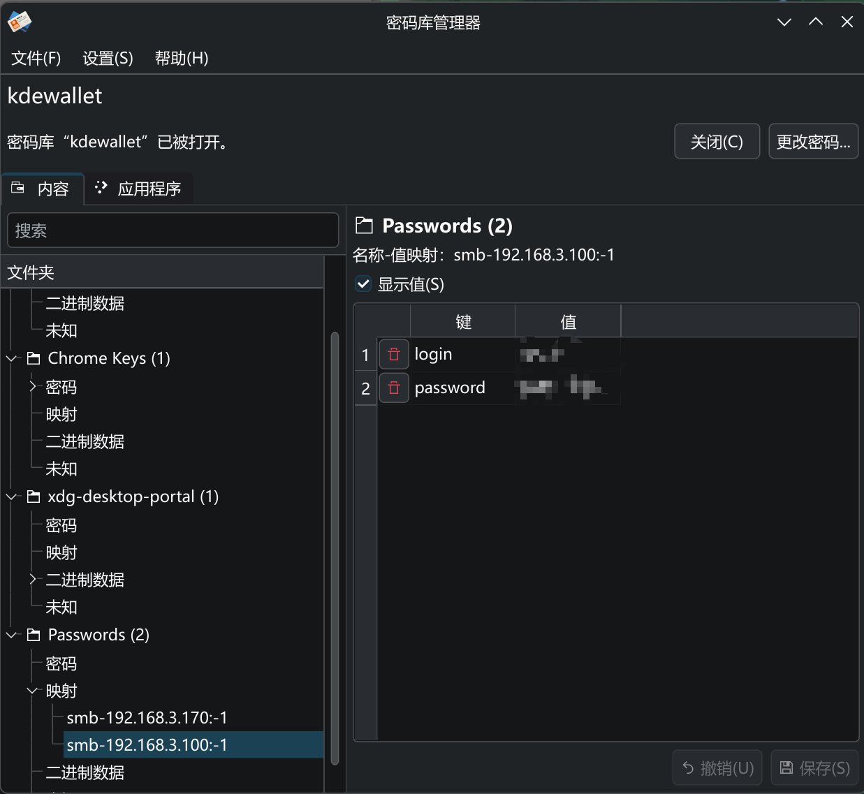

同样问题,提供一个解决思路,可以在密码管理器中自己添加默认的用户名和密码,格式如图就行。我用的是KDE桌面,密码管理器是KWalletManager,确认添加之后就可以在Dolphin中查看smb文件了。ubuntu默认的桌面应该是gnome,应该也有一个密码和密钥的管理器,但我没测试过。
