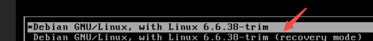

设备环境:V0.912

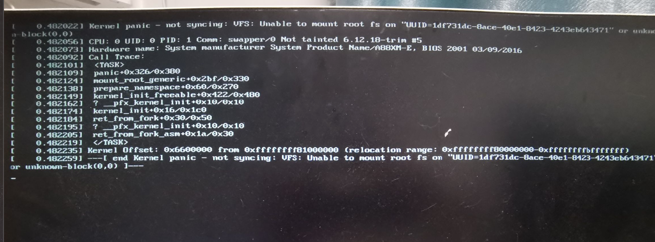

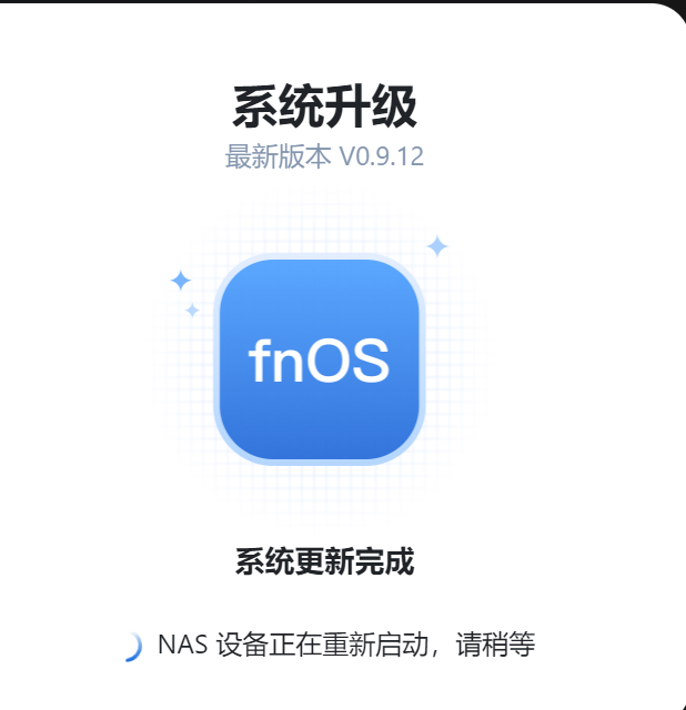

BUG现象:我通过系统的更新功能,更新0.912后显示更新成功正在重启,等了十几分钟还是没法进入系统,就插上显示器 现在在一个界面 图2
出现频率:必现 重新启动了四五次之后还是会卡在这个界面
联系方式:fnos179群 ID 刚接触nas的小白
日志文件:

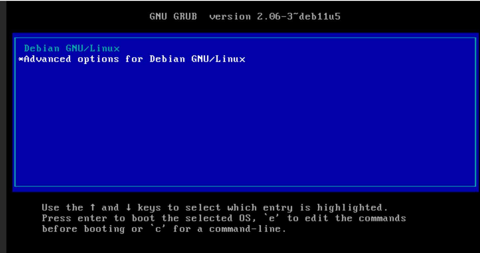

2025-7-3 19:36:37 显示全部楼层
内核出现问题了,建议重装系统。可以尝试进入高级选项,看是否还有旧版本内核,进入系统备份好系统的配置,再重装系统还原配置
2025-7-4 09:48:50 显示全部楼层
同样问题+1,磁盘拔出来之后,怎么离线备份存储、用户 那些配置
