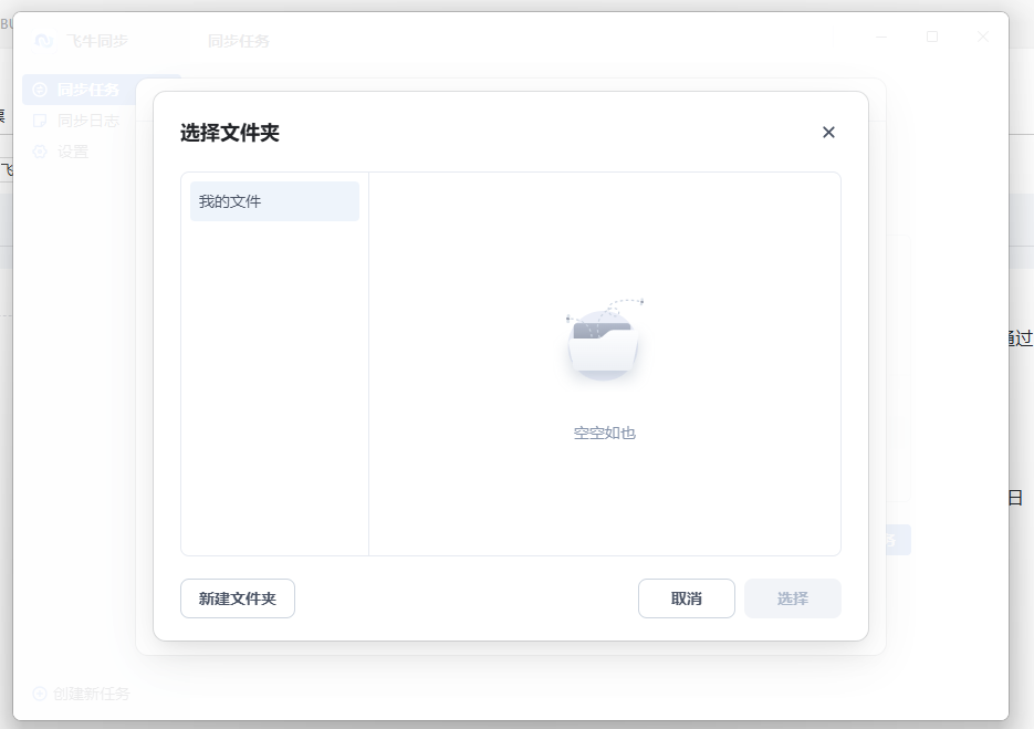

BUG现象:飞牛同步功能--nas路径打开后为空。我在公司的电脑上通过https域名的方式设置同步功能,发现授权登录之后选择Nas同步路径的时候,发现打开之后是空的。
补充1:飞牛目前只配置了一个账号,我在家的电脑正常没有问题,能正常的同步文件。
补充2:目前在外访问Nas是通过蒲公英组网以后,是可以直接通过域名或者内网IP直接访问到NAS系统的。域名解析是直接设置的家庭内网1Panel的IP,1Panel上将域名配置了反向代理到的飞牛的IP,且配置了https证书。且在任何外网的情况下,开启组网以后,能够通过域名、内网IP正常的访问飞牛Nas中的日常用到的任何功能。

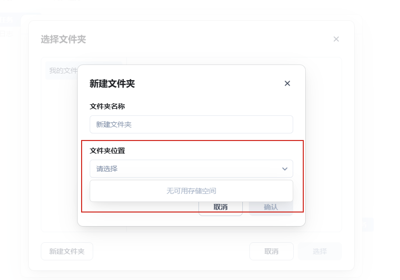

点击创建文件夹按钮的截图:

这两天翻相关问题,不知道从哪里看到的例子,直接使用飞牛的ip+443端口解决了这个问题。假设我的飞牛安装的时候web端口是80的情况,ip地址是192.168.5.6,我通过组网的方式在公司这边能访问到192.168.5.6,那么同步的客户端里面使用 192.168.5.6:443 这样子填写,我的问题就解决了,至于使用https域名的时候加443是否有效我暂时无法测试
通过添加443端口发现能访问的这个情况,我推测是反代的时候虽然域名这边是https的443端口,但是反向代理实际指向的是飞牛的ip以及web端口(通常情况下这个端口都不是443),这个情况下可能就导致了读取文件目录无权限  详情 回复

我的故障现象也是一模一样,飞牛服务器为公网IP环境,域名访问,端口号手动修改为5300,主机为蜗牛星际B。飞牛版本最新,飞牛同步版本最新。 在家里同步正常,在单位提示“无可用存储空间”。 另外服务器同一个局  详情 回复

我的故障现象也是一模一样,飞牛服务器为公网IP环境,域名访问,端口号手动修改为5300,主机为蜗牛星际B。飞牛版本最新,飞牛同步版本最新。 在家里同步正常,在单位提示“无可用存储空间”。   另外服务器同一个局域网还有一台群辉,群辉的同步盘在公司使用正常。

通过添加443端口发现能访问的这个情况,我推测是反代的时候虽然域名这边是https的443端口,但是反向代理实际指向的是飞牛的ip以及web端口(通常情况下这个端口都不是443),这个情况下可能就导致了读取文件目录无权限。这个只是我的猜测情况
