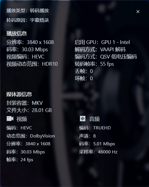

2025-9-13 11:36:53 显示全部楼层 阅读模式
设备环境:fnOS 0.9.26,影视 0.8.53
BUG现象:音频转码失败
联系方式:
日志文件:未出现报错日志
potplayer 可正常播放,以下为potplayer获取的视频信息

404
2025-9-17 14:39:32 显示全部楼层
方便提供视频源文件我们看看么
