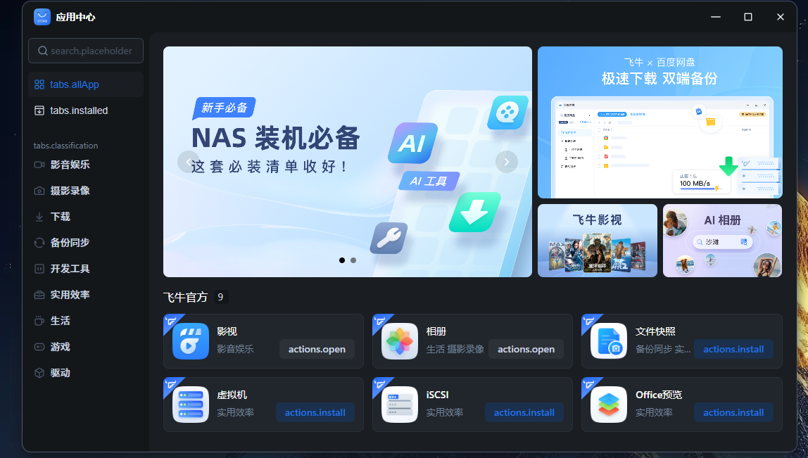

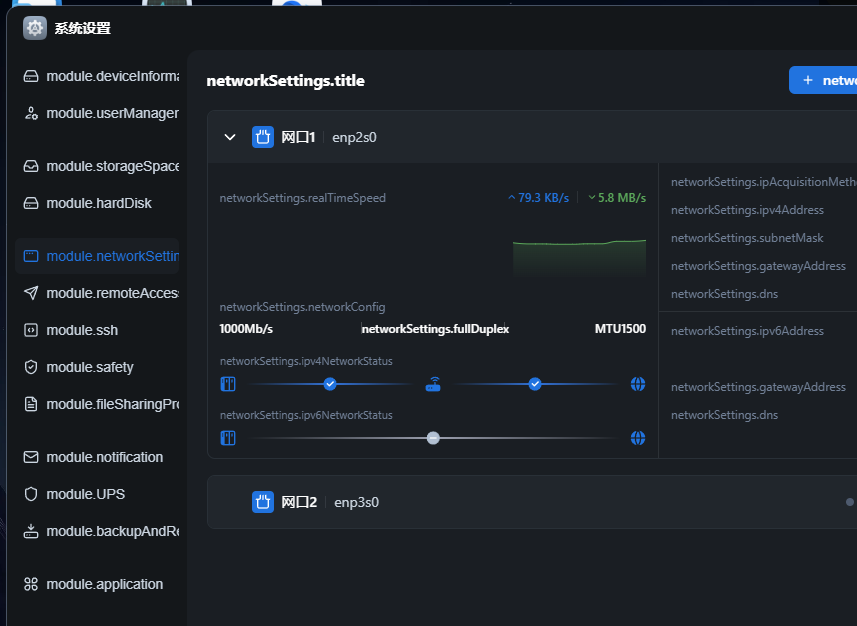

设备环境:物理机 0.9.30
BUG现象: 前面是文件管理变成英文现在好了,但系统设置界面又变成英文

强制刷新一下浏览器试试
刷新也没有,好像不定时 变其他页面,同时内网IP登陆出现403错误 只能FNC中继进去,后面我重新刷了系统 可能我这边装风扇驱动 同时写了脚本调速 输出图形WEB 弄坏了网页服务了  详情 回复
那大概率就是这个原因了,最好不要动底层配置,出了问题都不知道是飞牛的问题还是自己的问题  详情 回复
没办法啊,威联通不打驱动,风扇低速转,CPU上60度,硬盘上50度+ 打了驱动要曲线调速 ,后面重装,把WEB页面代码删了  详情 回复

看看浏览器是不是有插件,特别是篡改猴之类的插件,尝试关闭所有插件,或者换个没插件的浏览器试试。
不是浏览器关系,应该我弄风扇调速 WEB图形输出 把内核弄乱了,重装后,去掉WEB页面代码和服务 正常没出问题  详情 回复
