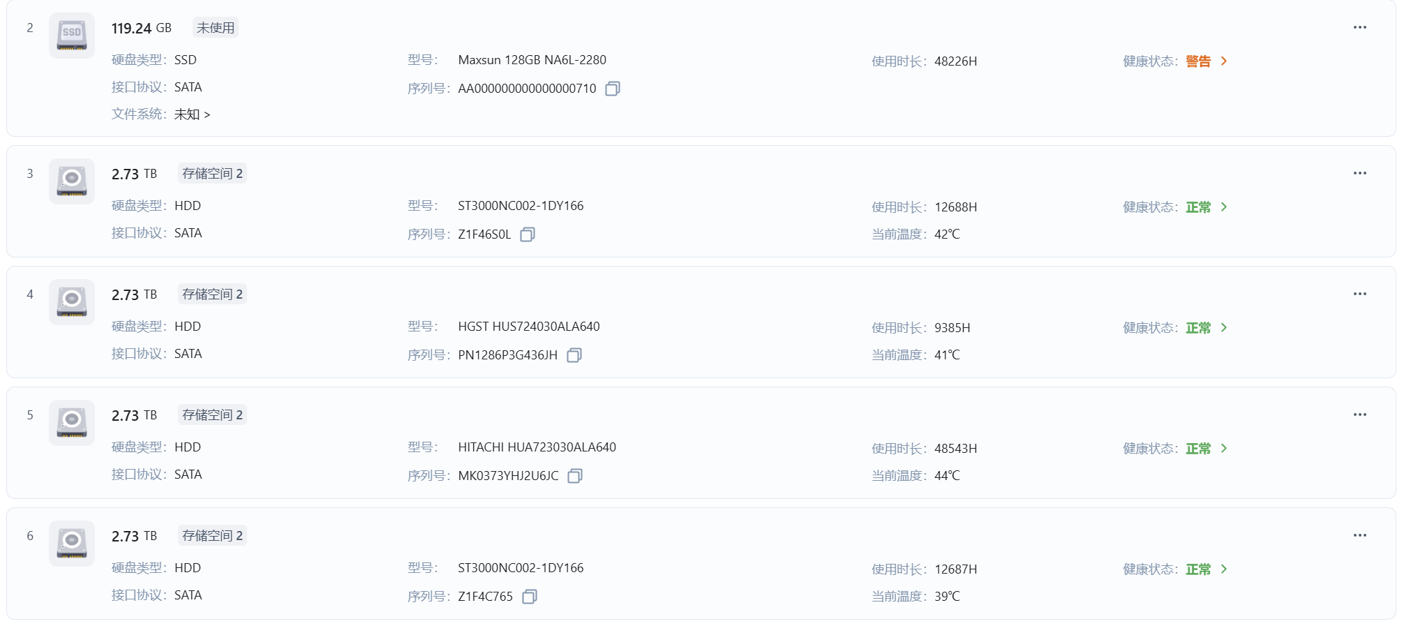

出现了两次。
第一次因为使用了一个存在异常的SSD当做加速盘,最后文件系统出错,最后不得已重建raid5.

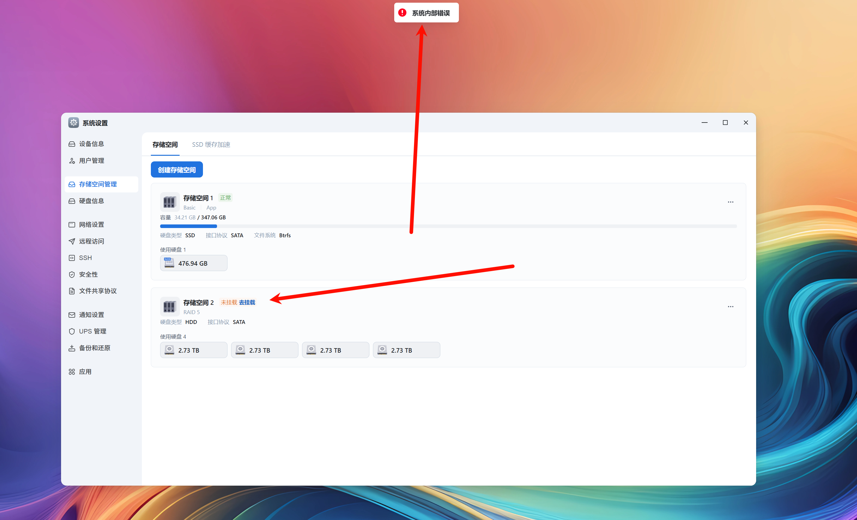

刚刚出现了第二次,这次没有使用ssd加速,硬盘smart正常,但是无法挂载阵列, check也发生异常。
其实还遇到了很多问题,例如ups,必须要手动修改 sudo vi /etc/nut/ups.conf配置。只保留driver和port,然后页面才能成功配置,具体日志我已经在10天前通过反馈表单功能已经反馈了,但是没有人回复,最后解决方案是AI告诉我的。
例如还有这个问题 智能识别无法使用 - BUG反馈 飞牛私有云论坛 fnOS
那些都是小问题,主要是这个文件系统很容易损坏,这才是大问题, 我就记得出问题之前想关闭换硬盘,最后点了关机过了20分钟还没有关成功,页面和ssh又进去不,连接hdmi又不显示,最后不得已强制关机了。不清楚是不是这个操作导致的问题。
不过之前使用truenas时也强制关过几次,有问题的话通过重新校验修复也都恢复了,fnos这个btrfs使用不到一个月,raid5文件系统挂了两次。
Curtion@NAS:~$ sudo btrfs check /dev/mapper/trim_3c5e44cc_413e_4c90_a3ab_d11d00ef2b78-0
Opening filesystem to check...
parent transid verify failed on 649117696 wanted 4843 found 4842
Ignoring transid failure
Checking filesystem on /dev/mapper/trim_3c5e44cc_413e_4c90_a3ab_d11d00ef2b78-0
UUID: a7e58152-f3a4-49d4-9e46-53b567e5818f
[1/7] checking root items
parent transid verify failed on 438337536 wanted 5984 found 5969
[2/7] checking extents
parent transid verify failed on 77086720 wanted 5969 found 5913
parent transid verify failed on 79446016 wanted 5969 found 5957
parent transid verify failed on 624427008 wanted 4725 found 4587
checksum verify failed on 651476992 wanted 0xff93cecd found 0x4ad1ba06
parent transid verify failed on 669827072 wanted 4902 found 4853
parent transid verify failed on 695730176 wanted 4863 found 4860
parent transid verify failed on 695746560 wanted 4863 found 4862
parent transid verify failed on 712802304 wanted 5933 found 5921
parent transid verify failed on 745291776 wanted 5933 found 5920
parent transid verify failed on 760512512 wanted 5966 found 5954
parent transid verify failed on 929054720 wanted 5913 found 5895
parent transid verify failed on 1004322816 wanted 4802 found 4801
parent transid verify failed on 545538048 wanted 4680 found 4421

2025-10-18 16:26:30 楼主 显示全部楼层
2025-10-18 16:28:28 楼主 显示全部楼层

文件系统报错前有一些硬盘断开之后重连的提示:ata2: SATA link down (SStatus 4 SControl 300),ata6: SATA link down (SStatus 0 SControl 330),反复出现这种情况也会影响BTRFS文件系统,最好确认一下硬盘线材是否出现松动的情况
