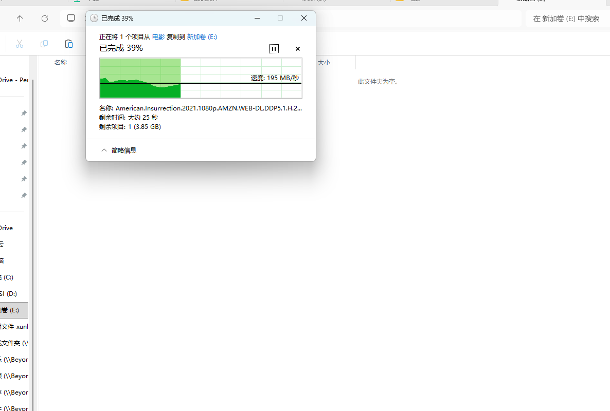

类似问题:使用iscsi挂载后写入只有3MB/s左右,但使用SMB写入则有100MB/s左右。尝试过重启但问题依旧

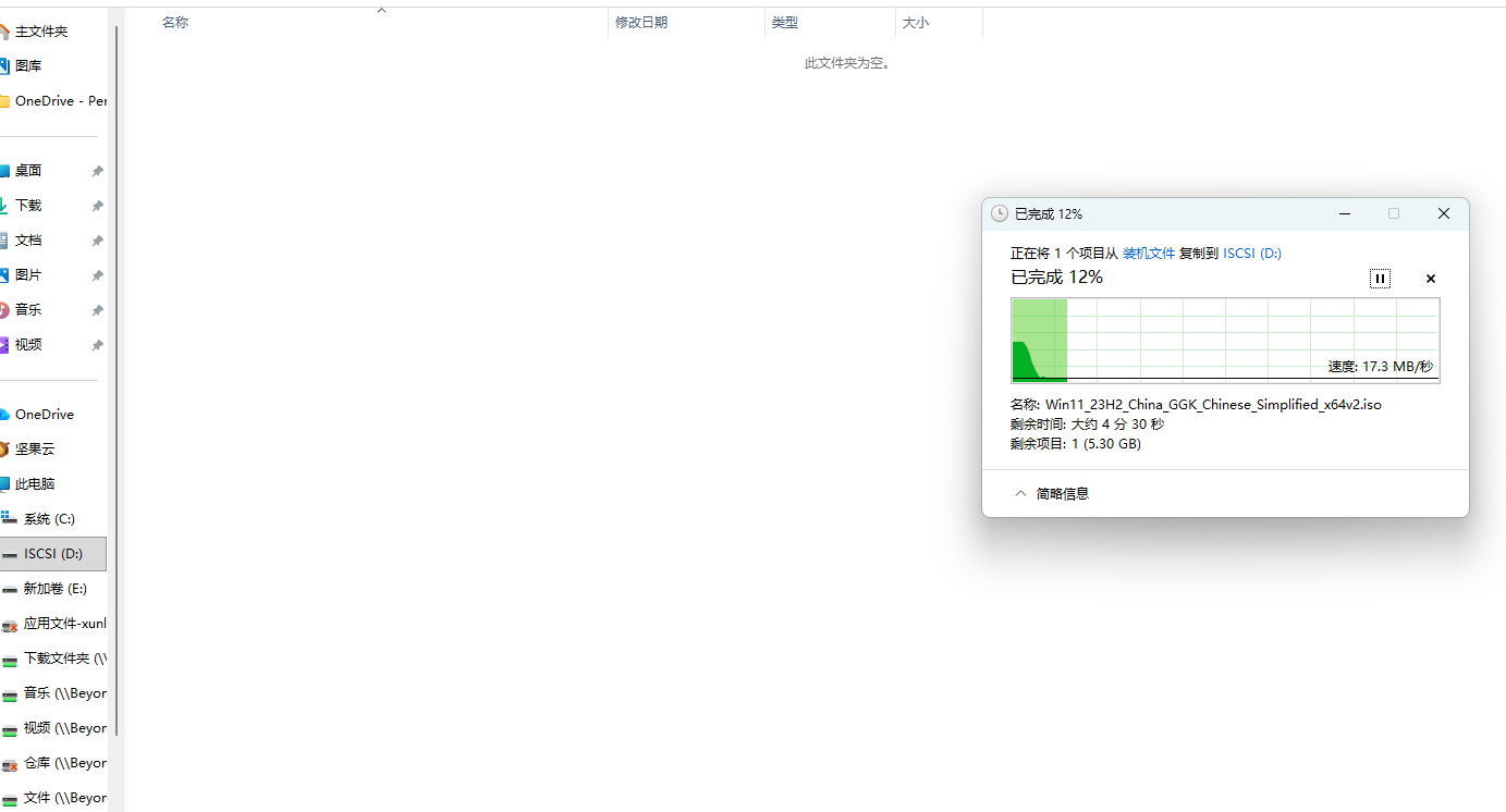

2025-12-9 16:43:22 显示全部楼层
我的也是一样,一秒居然还12M,10月提出的问题,到了12月还是没解决吗
