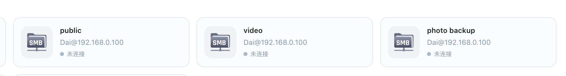

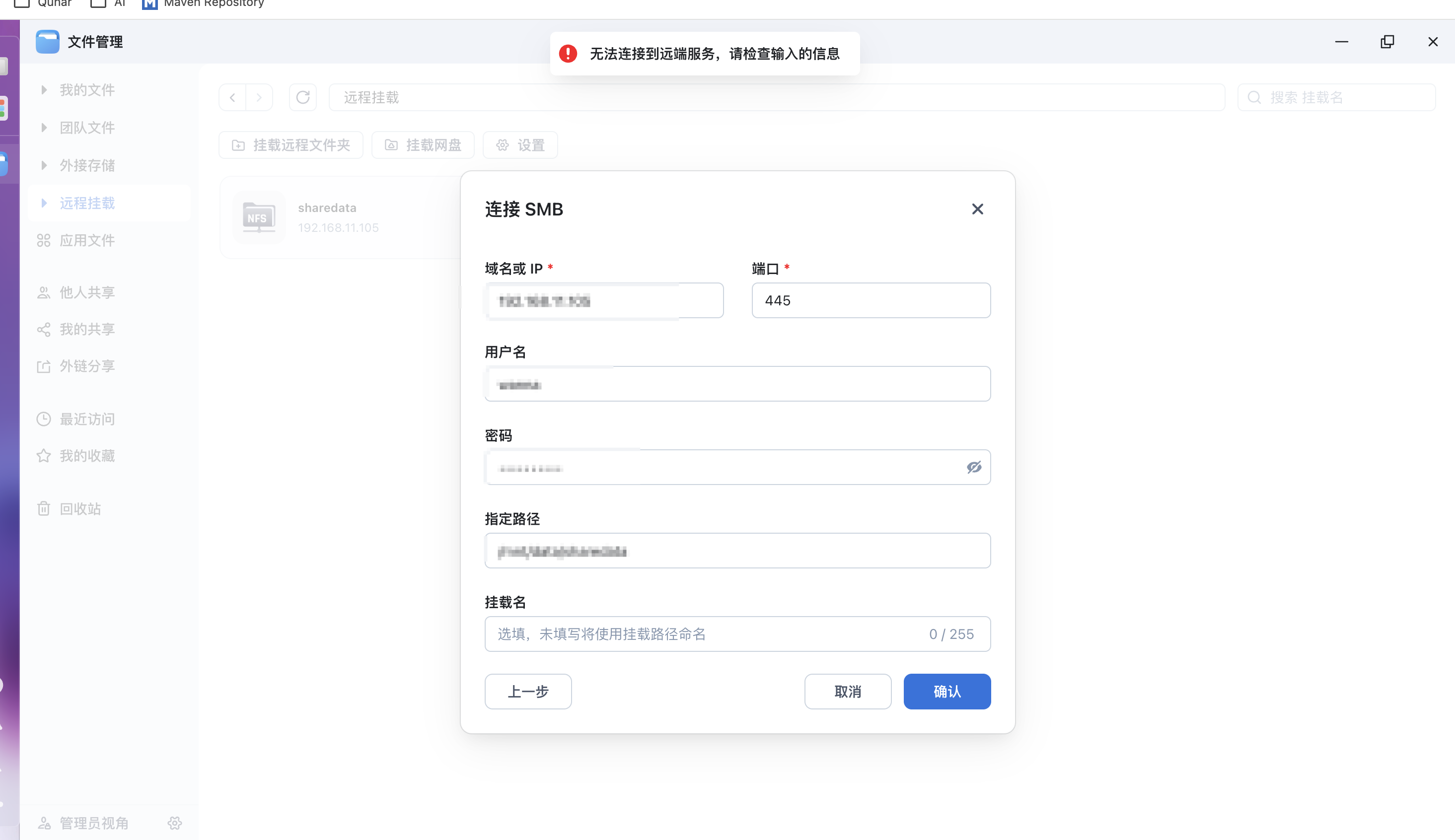

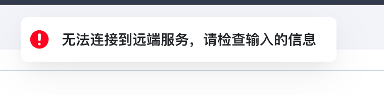

同一局域网下有两个NAS,一个FNOS一个QNAP TS551。QNAP上的共享文件夹无法通过SMB挂载给FNOS。FNOS版本9.26/27之前可以挂载,更新后失效。显示未连接。手动点击连接后显示如下。

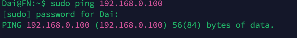

经测试,同局域网下其他设备可以正常通过SMB访问QNAP。fn下ping也通。

image.png测试可以正常挂载可以检查一下挂载的设置是否正确
检查了,确认挂载设置没问题。  详情 回复

同一局域网下有两个NAS,一个FNOS一个群晖 918+。群晖上的共享文件夹无法通过SMB挂载给FNOS。之前可以挂载,显示未连接。手动点击连接后显示如下。
经测试,同局域网下其他设备可以正常通过SMB访问群晖。fn下ping也通。我和楼主是一个情况

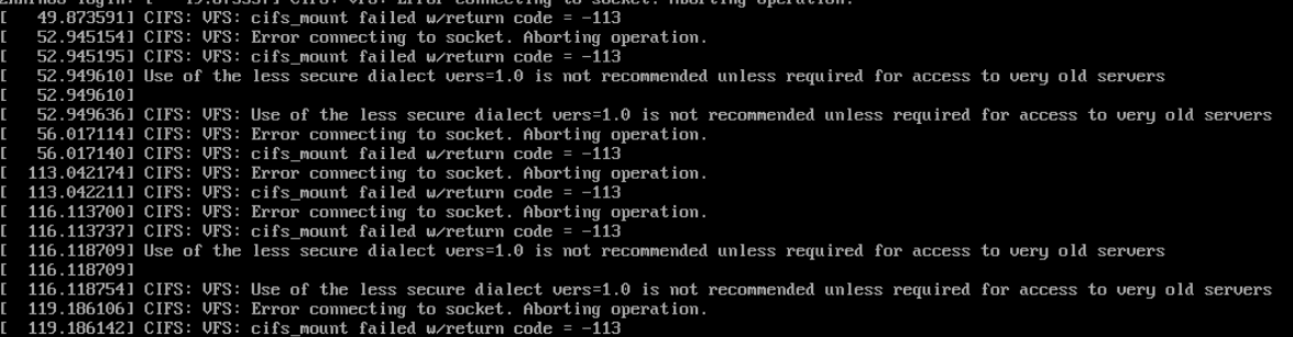

我也出现同样的情况,1.0.0和1.1.4都是如此,局域网win10虚拟机、实体机都能访问飞牛的smb共享,飞牛也能访问实体机win10smb共享,但飞牛访问win10虚拟机就出现跟楼主一样的提示,命令行界面显示如下:
