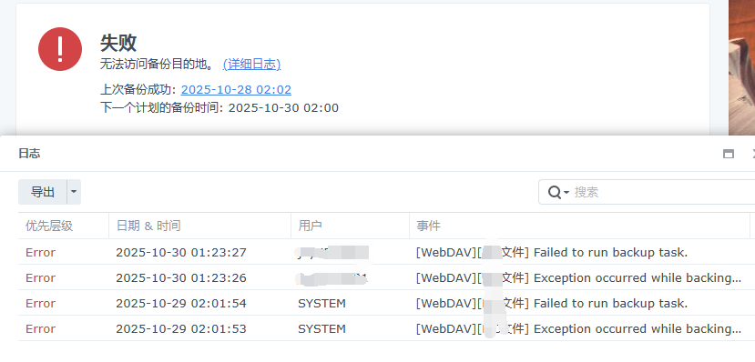

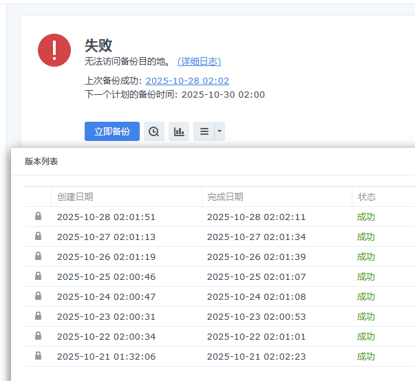

同一个局域网内有一台群晖,通过hyper backup功能,用webdav的形式备份文件到飞牛上,之前在0.9.30版本一切正常:

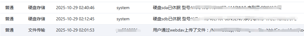

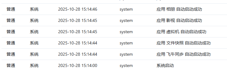

在28日下午3点,更新0.9.32版本后,29日凌晨2点,运行备份任务,写入第一个文件就失败了:

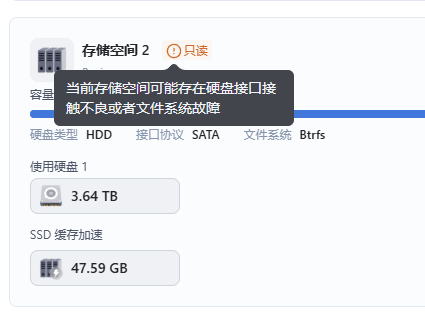

同时发现存储空间变为只读,重启后正常:

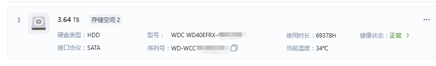

对应的硬盘状态是正常的:
出现频率:(必现,只要群晖那边启动备份,就变成只读。)

看描述在出现读写任务存储空间就会切换成只读的状态,这是系统为保护数据为出的行为,提供的日志无法打开可以先自行排查硬盘、连接、供电是否存在异常
