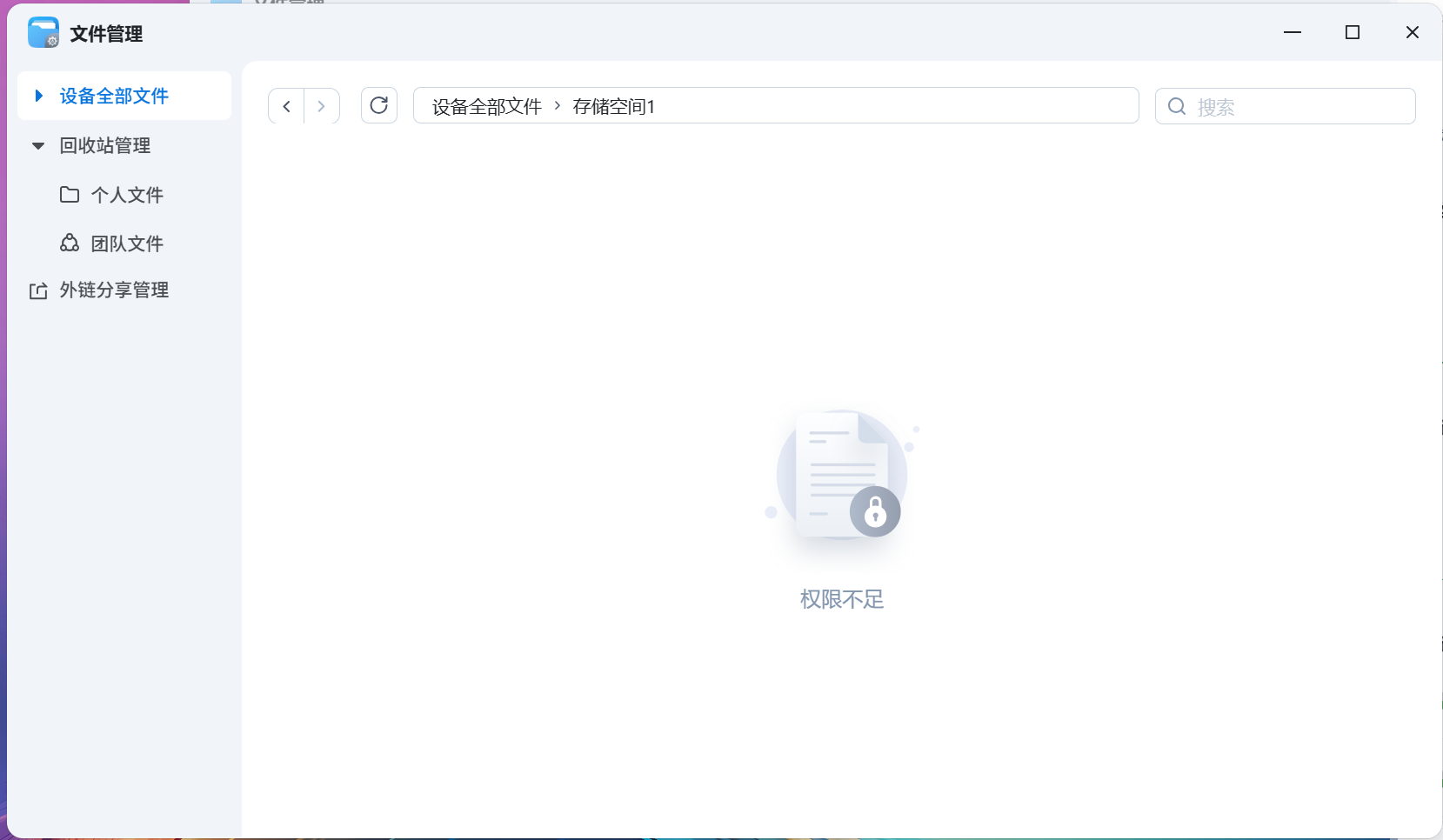

紧急求助!飞牛 升级0.9.35后 提示权限不足。
2922

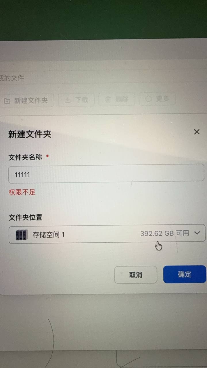

2025-10-30 21:19:54 显示全部楼层 阅读模式
管理员账号,新建提示权限不足,并且也看不到之前创建的文件夹了。怎么搞,紧急求助啊

2025-10-30 21:45:06 显示全部楼层
ls -la /vol1
执行以上命令看一下权限

2025-10-30 22:08:13 楼主 显示全部楼层
yyyue001 发表于 2025-10-30 21:45
ls -la /vol1
执行以上命令看一下权限
ls -la /vol1
total 20
drwx------   1 root root   54 Oct 30 21:34 .
drwxr-xr-x  23 root root 4096 Oct 30 18:54 ..
drwxrwx--x+  1 lwx  root   12 Oct 29 23:30 1000
drwxrwx--x+  1 1001 root    0 Oct 30 21:34 1001
drwxr-xr-x   1 root root   32 Oct 29 16:07 @appmeta
drwx--x---   1 root root  154 Oct 30 18:54 docker
d-w-r-xr--   1 root root   44 Oct 30 21:34 thumb
2025-10-30 22:16:54 楼主 显示全部楼层
ls -la /vol1
执行以上命令看一下权限
找到问题了。
ls -ld /vol1
drwx------ 1 root root 54 Oct 30 21:34 /vol1
这bug也太莫名其妙了吧,为什么会突然被限制权限
chown -R 你的登录用户名 /vol1  详情 回复
2025-11-1 22:37
17
32

2025-10-31 10:59:17 显示全部楼层
刚刚联系了管理员,说是系统bug
397
2025-10-31 12:20:55 显示全部楼层
目前技术定位到是曾经操作(比如手动执行或者docker build),通过umount把一些系统文件路径挂载到了其他存储路径, 内核会以为原路径被卸载了,触发了特殊权限处理,导致没有权限访问系统文件路径了;后续会兼容一下umount这种特殊操作造成的冲突。
这个主要是影响权限,不影响数据,可以试一下重启,一般能恢复
后续会更新一下内核策略,兼容这个情况, 如果比较急用,可以私信给我发一下设备id  稍后单独给你推送内测包哈
