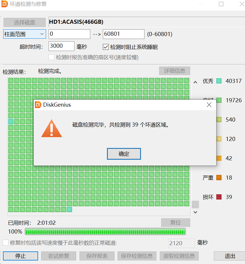

我先用 DiskGenius 扫坏道,结果刚到 第38柱面 就卡死(忘记截图了),接着硬盘直接掉盘,应该就是物理坏道。

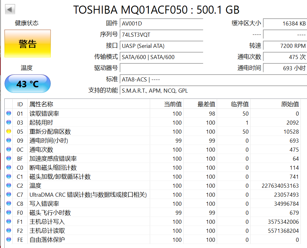

接着我又试了下 CrystalDiskInfo,发现 “ 05警告 ”(Reallocated Sectors Count)
报黄,这就更坐实了坏道的存在。

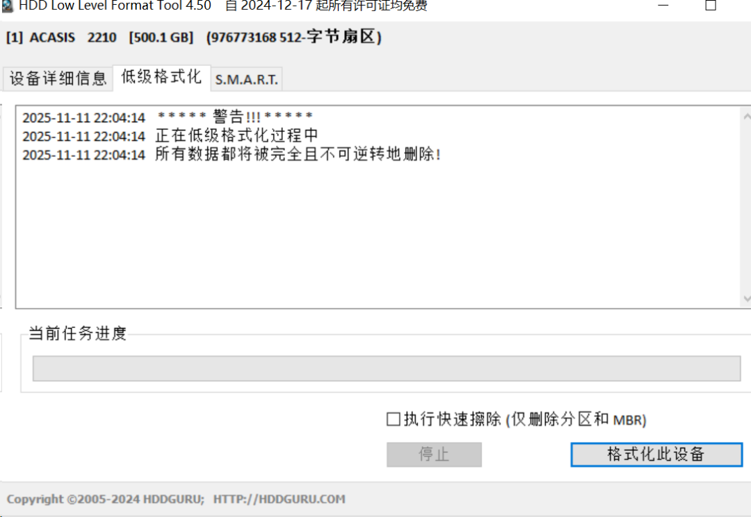

直接上老牌工具 HDDLLF(硬盘低级格式化工具),给硬盘做了一次低级格式化(Low-Level
Format),有重要数据的别直接这样操作,尽量先想办法备份一下数据。
低级格式化的原理简单来说就是:
重新初始化磁盘的扇区结构,尝试重写坏扇区标记,屏蔽无法使用的区域,让系统重新识别硬盘。
它不会“修复”坏道,但可以让硬盘系统层面跳过有问题的区域,重新建立逻辑结构。
格式化结束后,我再试着用 Windows 进行快速格式化 ,这次终于 顺利通过 了,文件也能 正常读写 。

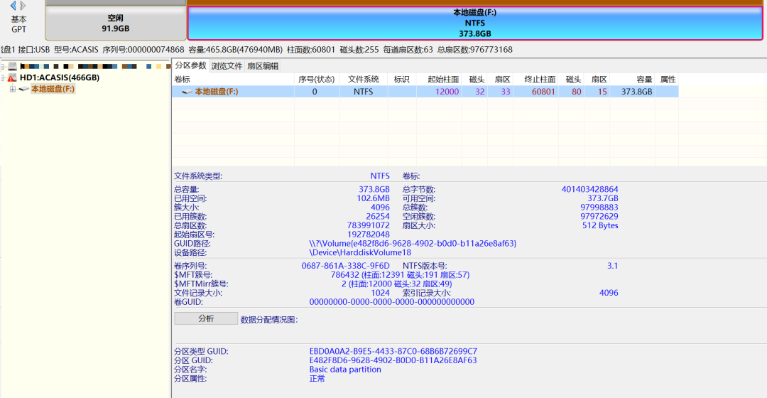

屏蔽前段坏区
之后我再次用 DiskGenius 扫描坏道,发现坏道主要集中在 前 1.2 万柱面。

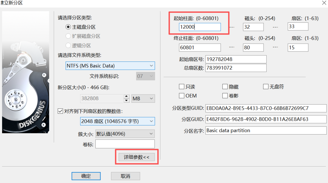

于是我干脆在分区时直接屏蔽掉前面的坏区,只从健康区域开始分区,我的还好主要集中在前面,如果中间穿插好几段,把好的柱面分区成好几个盘符就行!
这样做虽然容量少了一点,但还能当个测试盘用。
