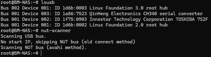

执行 nut-scanner 看看结果,还有lsusb完整记录也需要补充一下
这个就是lsusb的完整记录和nut-scanner的结果  详情 回复
2025-11-27 19:00
2025-11-27 19:00:49 楼主 显示全部楼层
已解决
root@BM-NAS:~# lsusb Bus 002 Device 001: ID 1d6b:0003 Linux Foundation 3.0 root hub Bus 001 Device 003: ID 1a86:7523 QinHeng Electronics CH340 serial converter Bus 001 Device 002: ID 1f75:0903 Innosto  详情 回复
2025-11-27 19:02
2025-11-27 19:02:42 楼主 显示全部楼层
已解决
