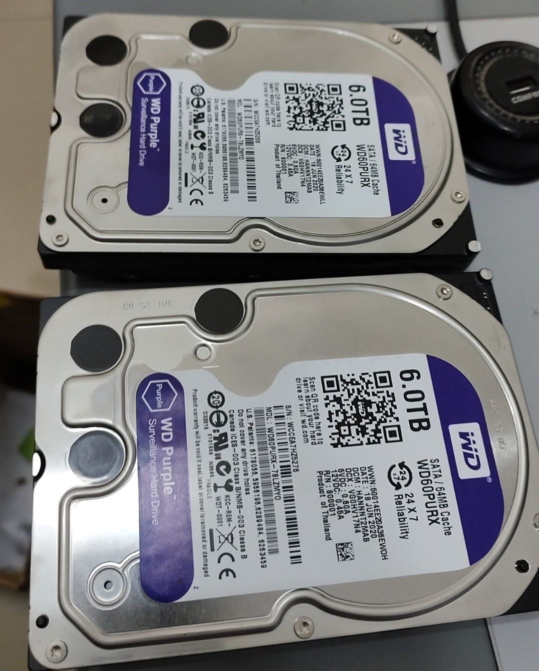

本人使用海康H304刷的飞牛,挂4块《西数6T紫盘》硬盘,断 电重启后掉盘。
改过系统格式,改过陈列,4块硬盘都换着试,只要断 电,必掉盘。
后来我又使用电脑来安装飞牛系统,插了一块《西数6T紫盘》硬盘,显示安装失败,
就又换了一块SSD来安装飞牛,再挂《西数6T紫盘》硬盘,断 电重启后还是掉。
那就只有是飞牛系统不兼容这种硬盘了。

2025-12-6 09:42:08 楼主 显示全部楼层
wu447845398 发表于 2025-12-5 20:20
我也挂的是西数的两个紫盘,目前是正常的
多大的硬盘
2025-12-6 09:44:48 楼主 显示全部楼层
