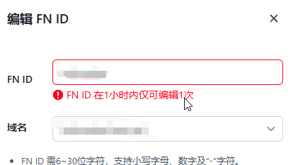

远程访问,更改FNID,转半天圈,提示保存失败,但是仍然要求一个小时后才能再次编辑

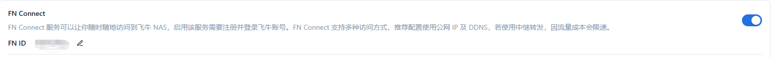

FNConnect正常开启,内网可正常访问,外网访问不了
FNConnect正常开启
内网可正常访问。

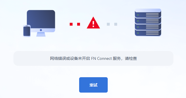

app外网访问时提示,网络错误或设备未开启FNConnect服务
网页外网访问提示

补充一下这个bug的情况,提示保存失败之后,约半小时后,我再次查看fnid,变成了新设置的fnid。这个时候从外网访问才正常了。实际上这个bug的发生情况是:
1.发现外网访问不了nas(fnconnect绝对是开启状态),原来都能正常访问。此处有些问题,正常访问的fnid为什么突然用不了了。
2.重新开关fnconnect,无效,仍然无法访问
3.修改fnid,提示保存失败,再从新设置,设置不了,让一个小时后重试。此处逻辑有问题,既然已经提示保存失败了,那为什么还要一个小时后再重试,如果不是真的保存失败,那不应该这么提示,应该说设置未生效,xx时间后查看
4.提示失败约半个小时后,再次查看发现fnid变成了提示设置失败的那个fnid,此时外网才能够正常访问。怀疑是因为变更fnid的接口因为某种原因堵塞或者超时了,无法立即生效,超出了请求设置的超时时间。因此导致提示失败,但是经过较长时间后,接口缓过来了,又变成了新设置的fnid。
