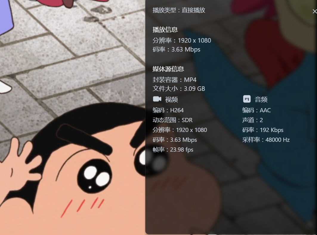

2025-12-11 12:22:59 显示全部楼层
麻烦提供视频播放的信息,是本地的视频还是远程挂载的视频,片源和浏览器版本

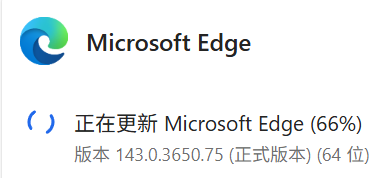

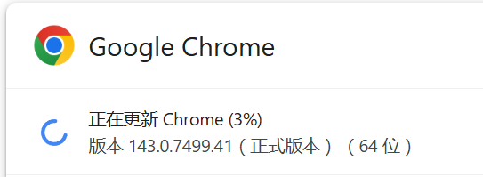

2025-12-12 10:45:54 楼主 显示全部楼层
都是本地视频。edge也试了试,还是显示切换了,但实际还是上一个音轨。
等下我更新下两个浏览器再试一试
2025-12-12 10:59:23 楼主 显示全部楼层
两个浏览器都更新到最新了。还是不行。

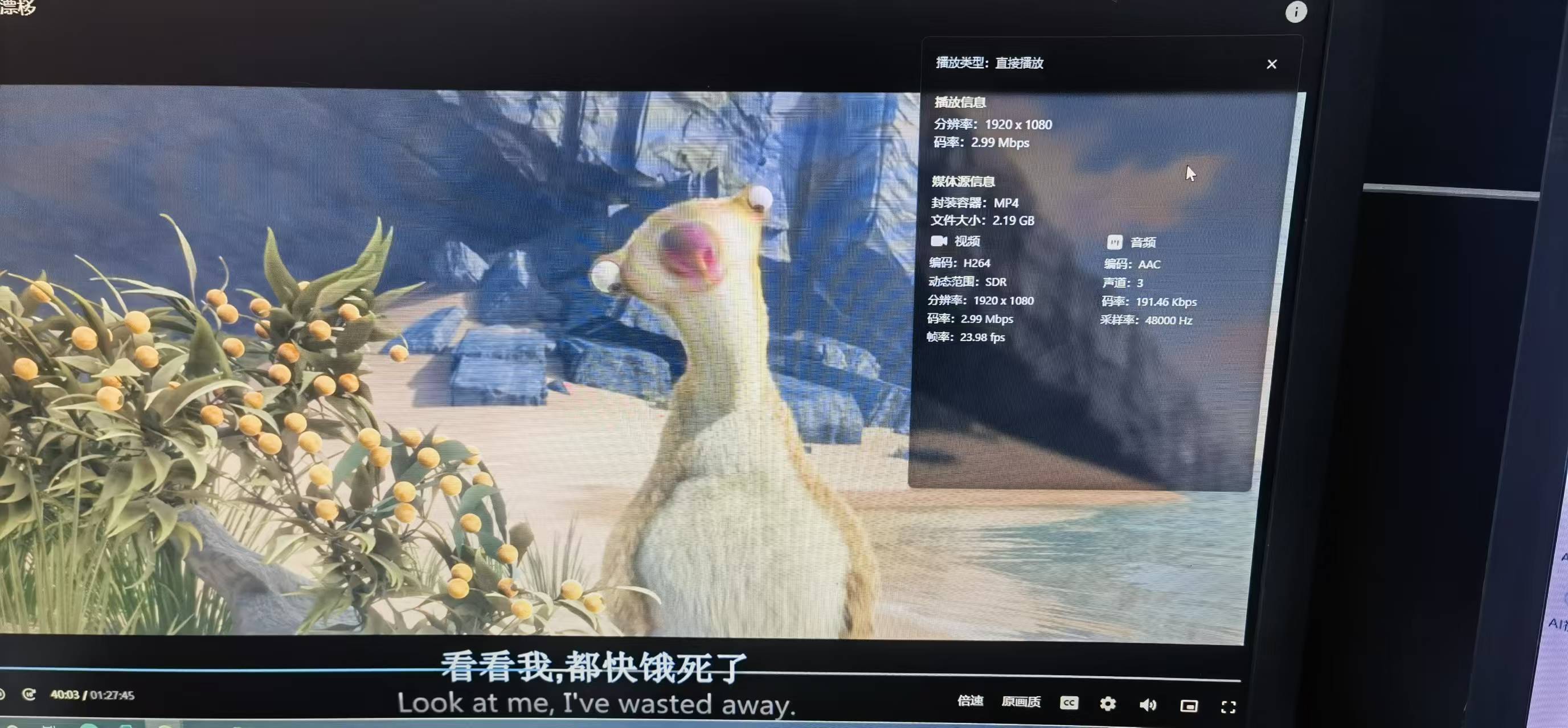

2025-12-12 18:15:54 显示全部楼层
360浏览器打开局域网飞牛影视播放冰川时代4出现同样问题,但是我发现一个奇怪的现象:更换一下分辨率,把原画质改成720就又正常了
666666666还真是,改了分辨率音轨就正常了  详情 回复

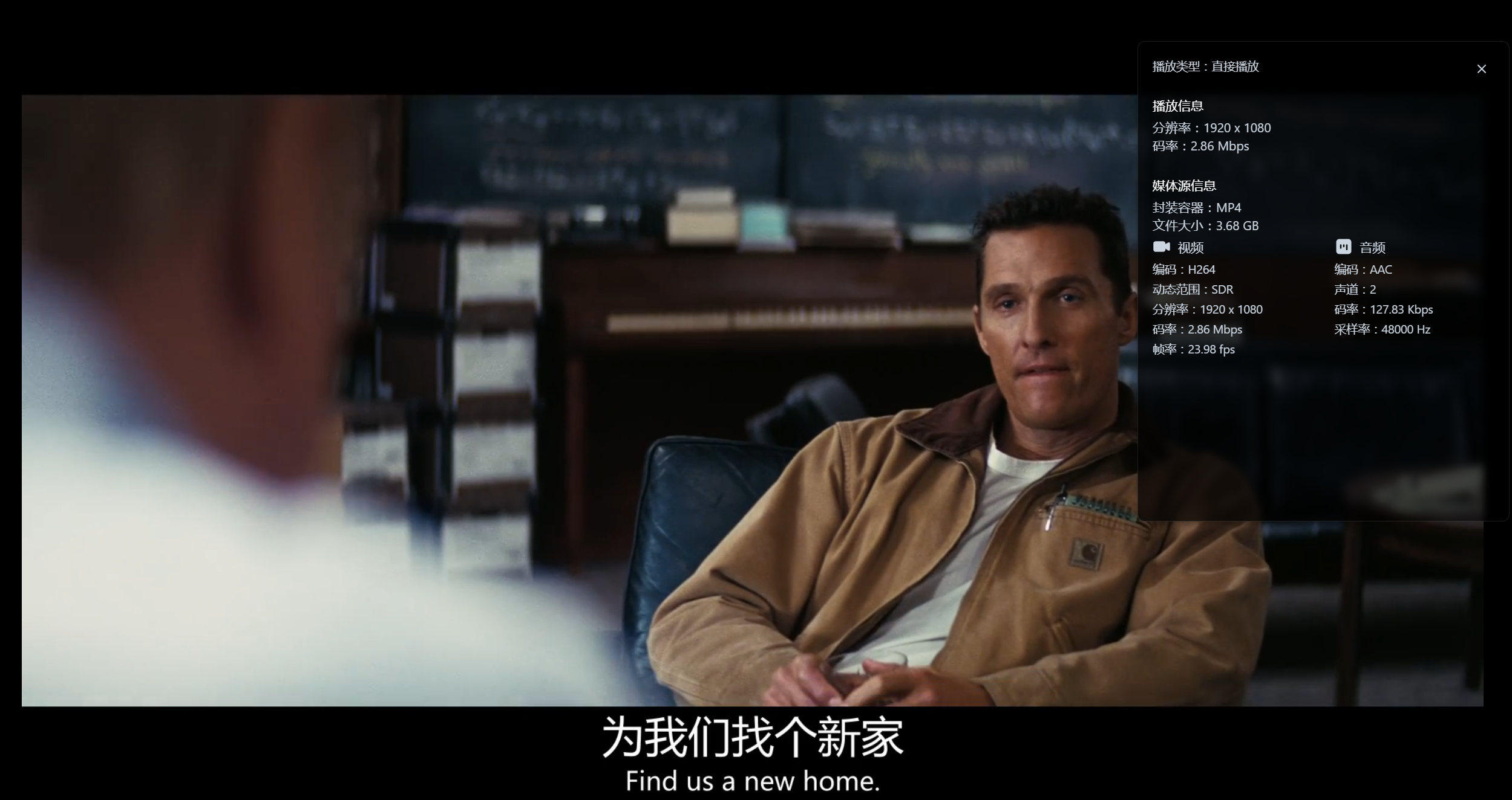

2026-3-6 11:19:50 显示全部楼层
一样 而且不仅限于现版本 更新三个版本了都没修复 之前还以为是下载的视频文件有问题,今天特意拿potplay打开试了一下,音轨是正常的      而且我还发现了 有时候会出现谷歌浏览器点击影片打不开的情况,点击播放按钮--不会跳转播放页面
