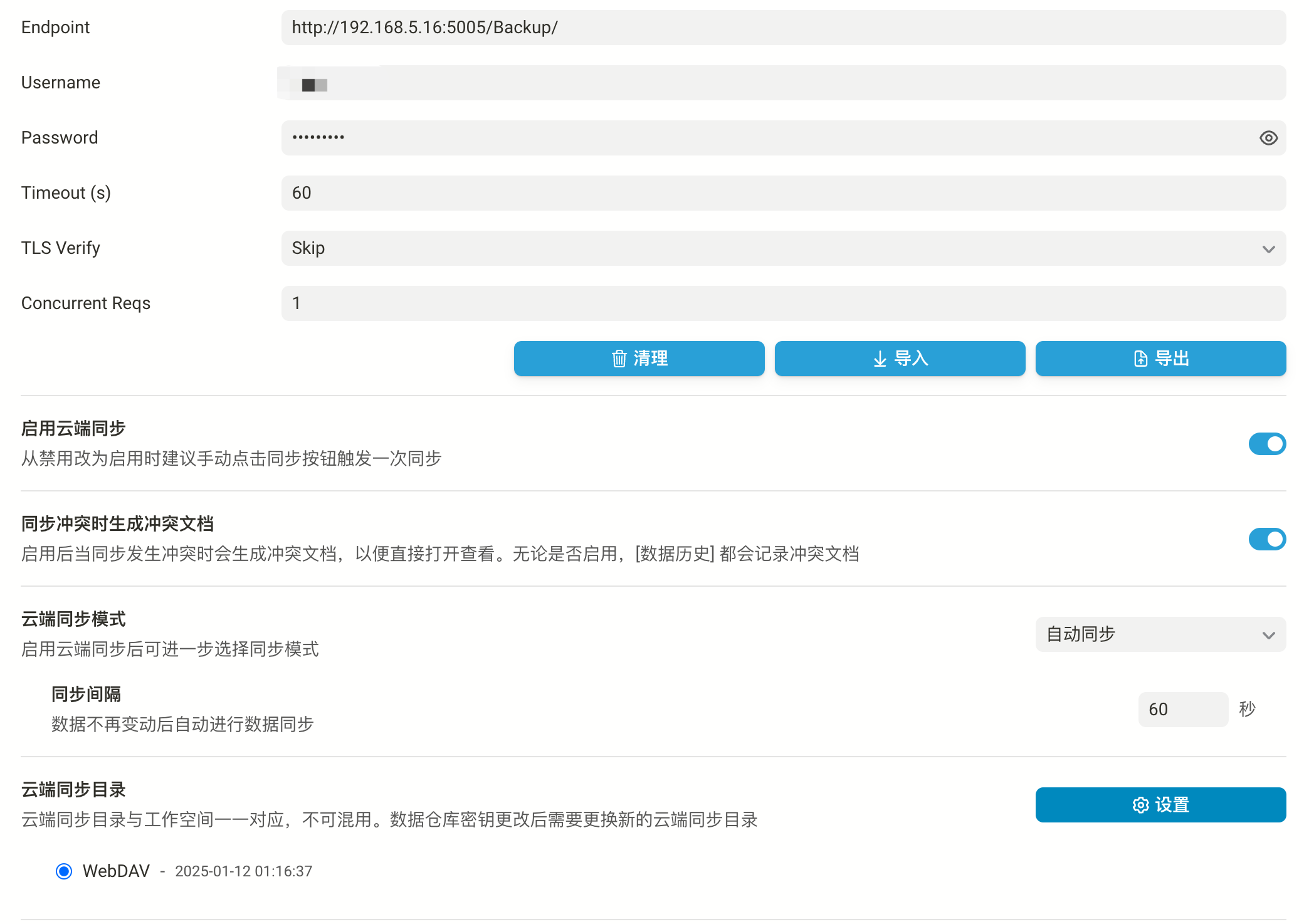

思源笔记webdav同步功能正常配置后出现错误提示。 “同步失败:因配置错误导致无法存取数据,请仔细逐个核对配置项,并检查云端存储相关权限配置 (Provider: WebDAV) v3.1.11” 同步使用的是飞牛管理员账户,对同步文件夹有完整权限。
2025-3-6 15:02:18 楼主 显示全部楼层
目前已经可以正常使用,设置细节如上图,注意检查斜杠什么的都别少。依照如上设置,实际备份目录为“/volx/user/Backup/WebDAV/siyuan”,可结合实际情况自行调整。

感谢但是还是不可以,改了你这个后,云端同步目录下 只有过分main  详情 回复

2025-3-6 18:27:26 显示全部楼层

我最后的解决方法,,根据b站好用斋的方法,使用了tabby的SSh终端,在docker下好了最新的源,重新docker部署最新版,把应用市场安装的删除了,推荐小小白去看看他的系列教程,建议大家不要贪图方便用应用市场的。
